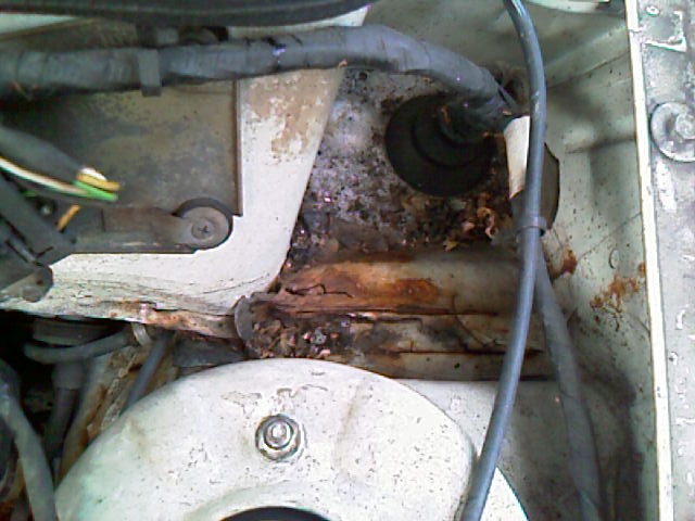

Sag mal lieber, wie groß die Stelle ist und noch mal ein bisschen genauer wo das sein soll und warum von der Motorhaube aus?

mache heute mal ein foto

so habe heute mal ein foto von der zu schweißenden stelle gemacht

Sieht schon ziemlich böse aus die Ecke; Ich würde mal die verfärbte Stelle am Kabelbaum untersuchen. Ebenfalls würde ich mal schauen, ob zum Kotflügel hin noch alles stabil ist.
Wie möchtest Du das denn geschweißt haben? Finde an der Stelle ein einfach drübergepunktetes Blech nicht für ausreichend...aber das muß jeder selbst verantworten.

Jau das sieht ziemlich scheiße aus, hol erstmal den Rost runter, ich glaube kratzen ist da am besten, bis festes Blech kommt. Sieht so schon ziemlich schlecht aus, also ich bin da raus.

Das Schweißen an sich ist nicht so die große sache und aufwändige sache, ist halt immer nur die frage, inwieweit tragende Teile betroffen sind und wieviel Stahl noch da ist. Hol mal deswegen den Rost runter, damit man erkannen kann, wieviel Material noch da ist.

Ob sich das lohnt ist immer eine Frage der restlichen Substanz... wenn sonst alles andere rostfrei ist, dann lohnt es sich schon....das ist beim Corsa A allerdings immer selten der Fall

Geh da mal richtig mit nem Schraubenzieher dran und kratz den Rost runter und keine Sorge, dass du noch 'Gutes Blech' zerstören könntest. Das bleibt schon erhalten. Aber wenn die Schweißung Sinn machen soll, dann muss der Rost erstmal runter. Und falls du wirklich zum TÜV musst: der nimmt dir den Karren so sicherlich nicht ab.

großflächig rausschreiden und ordentlich dickes blech rein.. habe ich auch so gemacht.. ist zwar ne doofe stelle kommt man nicht so gut ran.. aber es geht schon.. ist ja der halbe innenraum und kotflügelbereich....
sollte auch reinregnen...

An der Stelle sind 3 Bleche übereinander, ist also nicht sooo einfach, das wieder (ordentlich) hinzubekommen

kann man da nicht einfach ein neue blecht drüberschweißen ??

Wenn du den eh nur noch bis zum naechsten Herbst fahren willst, wuerde ich das so lassen, ansonsten koennte ich dir meine Hilfe anbieten - aber den ganzen Scheiss im Winter, bei dem Wetter? Im Fruehling sofort!
