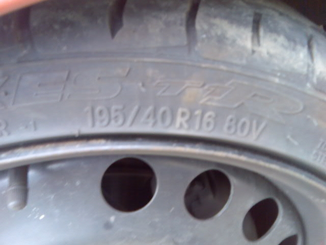

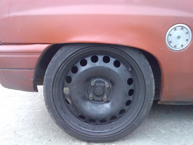

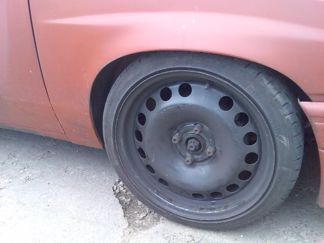

hier mal ein paar bilder mit den originalen 16" stahlfelgen auf ein corsa a mit 195/40

ich hoffe du hast die bilder bei mir gesehen ? ich habe ihn hinten weiten müssen weil ich auf 15 mm spurpaltte fahre . vorne muste ich eine 5 mm platte nehmen weil jetzt ein gewindefahrwerk fahre und wegen der freigängigkeit der räder .
warscheinlich must nur die kanten umlegen weil deine felge ja um ein halben zoll schmäler ist als meine die ich drauf habe . und das mit dem reifen muss mann schauen . wenn du die karre so tief hast wie ich dann must du schauen das du die vorderen flügel ziehst weil dann passt es nicht mehr beim lenken .
meiner ist auch ungemein tief . hatte zu dem zeitpunkt powertech dämpfer drin mit 75 federn von fk +federteller die die ganze sache nochmal 15 mm tiefer bringen und dann sind die federn mit den jahren auch noch gesackt . also ich sage mal 90 mm ist er tiefer gewessen auf der vorderachse .
also hinten kanten anlegen und vorne ein wenig ziehen .

das sind 6 1/2 x 16 et 37 die ich habe
