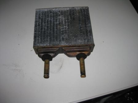

ich denke mal der heizungs kühler ist kaputt bei dir! hatte ich mal das gleiche problem !auch beim 1,6sei
Re: Heizung heizt nicht :-(
Heizungskühler?
Du meinst den Wärmetauscher?
Signatur? Was isch das denn
ja der genau! der in innenraum ist!
Bekommt man den ohne Amaturenbrett ausbauen, gewechselt?

Irgendwie von unten den Heizungsblock aufschrauben, dann soll das Ding wohl nach unten auszubauen sein. Aber kaputt kann der nur dahingehend sein, dass er undicht ist. Die andere Möglichkeit ist, dass er zugesetzt ist mit irgendnem Scheiß, den man dann aber einfacher rausspülen kann, als den Wärmetauscher zu wechseln.
Ok dann Spüle ich den erstmal naus
Danke Jungs
