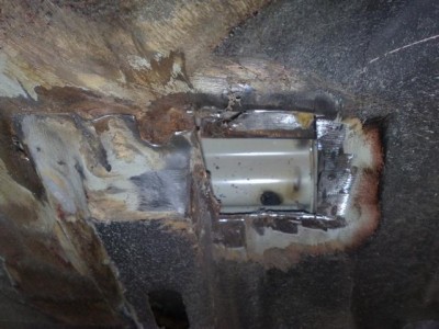

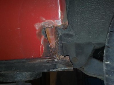

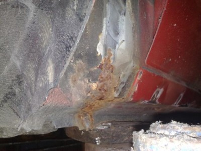

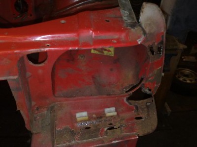

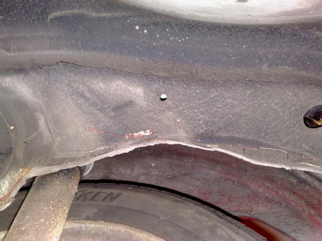

Hallo bin neu hier... hatte vorher schon einen A 1,4 aber den hats leider zerfressen...
Nun möchte ich mir nen GSI aufbauen... hab mir ne relativ gute basis besorgt und wollt mal von euch wissen was ihr dazu sagt ob sie gut genug für nen neuaufbau ist...
MFG

Scheinwerfer rechts hab mir aber schon ne komplette neue Frontmaske bestellt

Schreib mal auch noch dazu, wo was ist; ich erkenn zwar vieles, aber nicht Alles.

Re: Corsa GSI Neuaufbau
Sieht schon nach etwas Arbeit aus, aber nur Mut und ran ans Werk :wink:

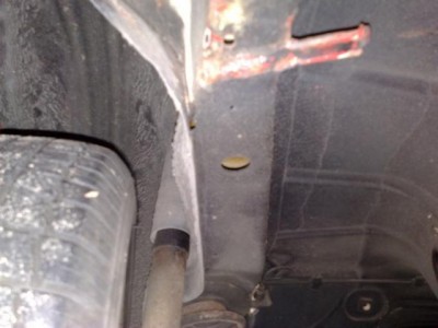

such' mal ein bisserl weiter... auch unterm Auto, Heckpartie...
Bislang siehts noch 'normal' aus ;)
Beitrag von Schneefuchs »
Also ich finde das schon recht viele Stellen - lle machbar, keine Frage, aber wenig ist das nicht.
@4er-Corsa:
Haha, was meinst du, warum die Stellen da stehen?
Beitrag von robin »
boah hab ich glück mit meinem auto... :o
Beitrag von STA08JV »
Meiner sieht schlimmer aus
Beitrag von pyrocorsa »
also ich finde es auch recht viel...aber machbar...bissle neues blech und sauber rangebrutzelt....
aber zum glück ist meine Basis besser dran....

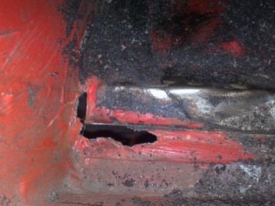

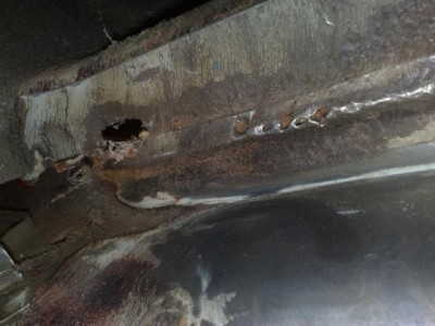

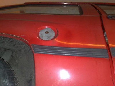

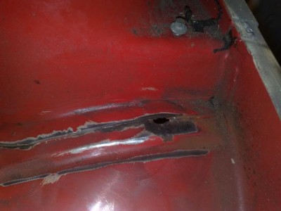

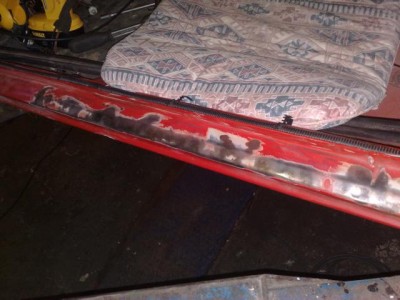

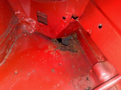

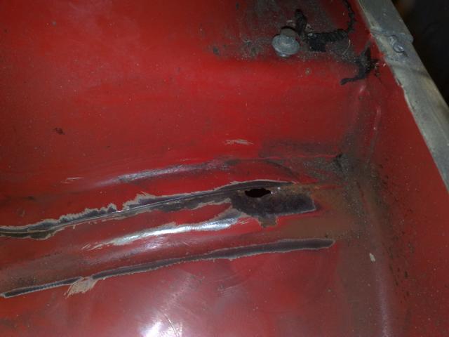

hab dann noch mal ein paar bilder gemacht:
Schweller fahrerseite
Kotflügel Fahrerseite

Beide Seiten im Kofferraum...
Unterm Fahrersitz
Unterm Fahrersitz
Beitrag von CorsaGSI89 »

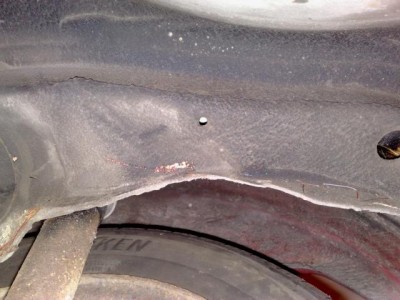

Leichter Unfallschaden aber ich denke das läst sich mit ein bischen hämmern und spachtel auch wieder glatt bügel...
Rahmen Beifahrer
Rahmen Beifahrer
Rahmen fahrerseite
Rahmen fahrerseite

Alter schwede, wenn ich das sehe - kann man zwar immer noch wieder alles hinkriegen, aber ob es sich lohnt...ich glaub da gibts noch besseres.
Ja nu... ist ein altes Auto. Also, ein Schweißgerät brauchst Du so oder so, wenn Du Zeit hast und mit Blech umgehen kannst, dann läßt sich sowas sicher richten.
E16SE wird man wohl schwer bis unmöglich auf Euro 2 bekommen. Es gibt leider nichtmals eine reguläre Variante den GSI-Motor mit geregeltem KAT von Werk auf Euro 2 umzurüsten, es sei denn es ist einer mit 75PS.
Beitrag von R.e.d.Devil »
da muss ich mich anschliessen, nicht wenig stellen, aber nicht hoffnungslos das ganze...is halt n opel und dann noch n a corsa...da isset schwer was rostfreies zu finden, ich denke das es wohl kaum jemanden gibt der kein loch zuschweissen musste, ich hab aber auch glück, nur eine durchrostung im koferraum..aber das ja serie ;-)
also, gas aufdrehn und los ;-) halt uns auf dem laufenden
achja...kommt auch immer auf den preis an, wenn er 1000 gekostet hat isset eher schlecht, wenner 100 gekostet hat isset optimal ;-)
