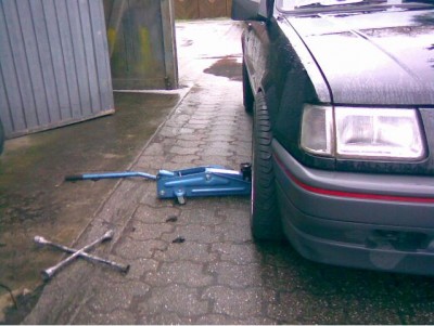

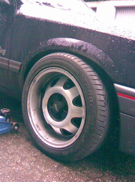

ALso ich hab nen 5 Türer,vorne weg gesagt!
Mit nem 70/50 Fahrwerk + Federteller...
vorne kam er jetzt 9cm tiefer!
Nur schaut er trotzdem noch etwas "hoch" aus...zumindest im Radkasten,bei 13 Zoll...
Will nun evt. auf 15 Zoll ATS Cup 7j et20 mit 195/50er Reifen umrüsten...
Muss ich auf jeden Fall ein bissel Ziehen!

Re: Tiefstes Fahrwerk
Hoi,
mach 45er Reifen drauf und ne andere Reifenmarke die sich mehr zieht, dann passt das mit der Abdeckung.
Lauffläche abgedeckt muss von 10 bis 3 Uhr sein wenn du dir ne Uhr auf die Felge vorstellst.

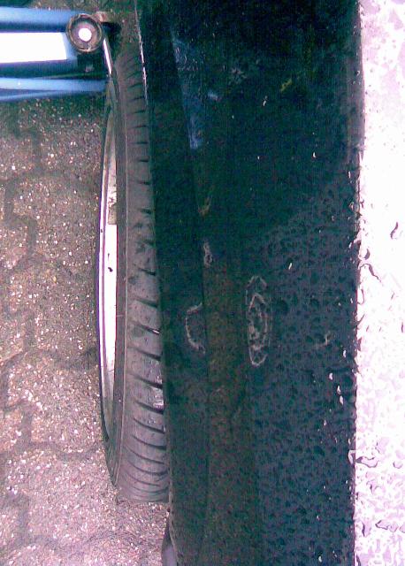

hm..andere reifen...
die die drauf sind,sind kein halbes jahr gefahren...
mit der lauffläche, hab noch 2 andere bilder
dat werd ich
dat funzt doch mit nem bördel-gerät,oder?
jap,hab ich ma gelesen...
damals ham wa och immer mitn hammer und co gebördetl/gezogen...
zum glück meist ohne lackplatzer und größere dellen.
werds heut ma mitn bördel gerät versuchen...werd auf jeden fall mal bilder machen
