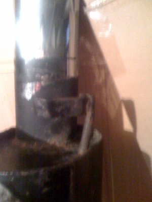

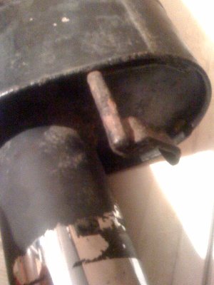

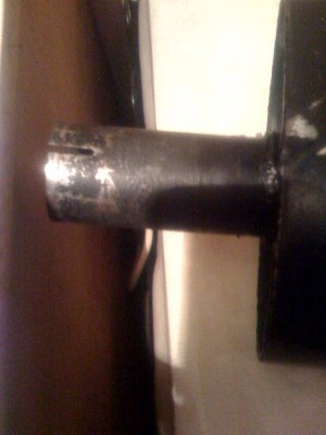

ich habe mir vor kurzem einen Remus ESD mit der Typenbezeichnung 082 besorgt. Laut der
ABE sollte sie auch auf einem Corsa A passen, was aber leider nicht der fall ist.
Es hapert an der Verbindung zum Mittelschalldämpfer und auch an der Aufhängung.
Könnt ihr mir vielleicht sagen ob man evtl. an den ESD gebastelt hat und ich als Laie
drauf reingefallen bin?
Bilder sind im Anhang.
Danke schonmal für die Hilfe.

Hallo,fate_md hat geschrieben:Also ich fuhr den gleichen am A und das hat gepasst, lediglich nen Auspuffgummi vom B hab ich genommen, damit er strammer sitzt und net so bömmelt. Was passt denn bei dir nicht?
der passt im grunde niergendwo, d.h. die Verbindung zum Mittelschalldämpfer, die aufhängung und somit auch nicht an
der Stelle wo der Topf eigenlich sein sollte. Es sieht mir im grunde danach aus als wurde daran schonmal gebastelt.
Und er brummt ;o)

der flansch zum vsd sieht schonmal nicht mehr original aus.. hast du den topf denn mal nur mit dem gummi aufgehängt und geschaut obs soweit passt?

Wir haben den original ESD schon komplett weg gemacht und versucht den Remus ESD drunter zu bekommen, wasfk69 hat geschrieben:der flansch zum vsd sieht schonmal nicht mehr original aus.. hast du den topf denn mal nur mit dem gummi aufgehängt und geschaut obs soweit passt?
leider gar nicht ging. Bin auch der verzweiflung nahe und stehe kurz davor das ding in die Ecke zu schmeißen...

Normal hat der Corsa ESD (und auch der Remus ESD) ca einen 45° Bogen am Anschlusstück.
Wirst du so nicht passend bekommen....

Danke schön.Black13i hat geschrieben:Normal hat der Corsa ESD (und auch der Remus ESD) ca einen 45° Bogen am Anschlusstück.
Dann werde ich den wohl in die Ecke schmeißen und mich nach was
neuem umsehen.
