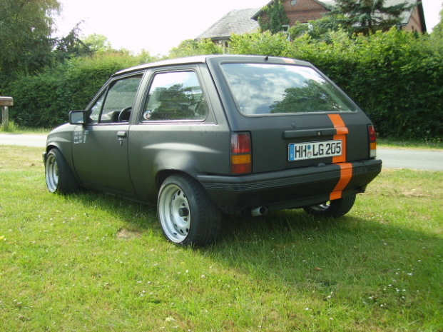

möchte euch malmein alltags panzer zeigen
es ein corsa a bj 1990
motor ist ein c20ne mit gemachten kopf, nocke, fächer und 16v einspritzventielen
er ist 60/40 tiefer bereift ist er mit 8/14 mattig stahl mit rekord e radkappen und 195/45 14
und ja schwarze rückleuchten und scheinwerfer/blinker hat er auch und noch ein paar kleinig keiten !!

Re: mein panzer
 ich sach ja: lecker geschichte!!!
nur warum versteckst du die schicken felgen mit den plastepissdeckeln????
das hat deiner wirklich nicht nötig!!!!
 hast noch bilder vom umbau!?
lg.stefan

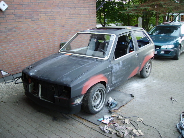

so fangen wir mal an wo ich den corsa bekommen habe war er matt schwarz mit orangen strich sahr eig ganz cool aus aber überall ist der spachtel gerissen usw also neu lack die endscheidung viel auf beige !!!
					Zuletzt geändert von letandre am 9. Sep 2009, 00:33, insgesamt 1-mal geändert.
						Re: mein panzer
so den weiter gehts er war schon beige gelackt den karm mir eine neue idee die ist bei einen freund geklaut habe haube und frondblech mussten matt schwarz weil einfach cooler. den habe ich auch gleich die scheinwerfer und blinker dunkler gemacht eine scheiß arbeit die gläser abzubekommen und ja danach war mir die farbe zu langweilig und den habe ich mich für ein freundliches oliv endschieden und bist heute ist es so geblieben

schick schick!!!
hast du deine haube überhaupt eingetragen bekommen!?
lg.stefan
lg.stefan
						Re: mein panzer
die haube ist nicht eingetragen gab bist jetzt auch keine ärger mit der polizei sind ja keine scharfen kanten dran und es ist keine hutze also es steht nix von der karosse ab
						Re: mein panzer
also finde ich jetzt nicht viel lauter als vorher klar hört mann ein bissel mehr aber das hält sie im rahmen !! habe das nur aus themperatur problemen gemacht
						Re: mein panzer
 alles klar!!!!
hättest ja auch die spritzwand entfernen können!!!
 hast du die motorhalter verstärkt und was war dein spenderfahrzeug!?
 lg.stefan
						Re: mein panzer
also der motor und motorhalter stammen aus eine kadett e gsi zwischen den motorhalter und den halter an der karosse ich ein distanzstück zwischen die anderen getriebehalter sind original !! antriebswellen sind von m-tech ihnen große und außen kleine gelenke
