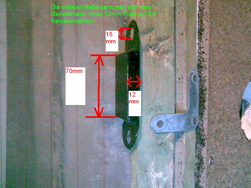

Hallo , ich habe mal ihrgendwo eine Abbildung von einem Metallteil gesehen , was zwischen Karosseri und dem Gummi des mittleren Motorhalters ( Banane) geschraubt wird , kann mir jemand Bilder geben , oder Maße nennen ?

Meinst Du eher die Antinickplatte?
Die Gummis der Motorhalter kann man auch mit Fensterkleber versteifen.

Genau , diese Antinick Platte meine ich !

@ZebRockSkiScheibenkleber bringt an dem Halter Nix
Hab Mir die Nickplatten selbst gebastelt.Kann Dir ein Bild und Maße geben

Es ist doch alles Gummigelagert.
Motorhalter rechts, Getriebeseitig und die Banane auch.

Also Scheibenkleber bringt da was. Hab ich bei mir auch und die Dinger werden richtig hart.

wäre super wenn du mir die Maße auch geben könntest

ja ich bräuchte die maße auch

Für die Faulen Jungs,die Ihren Kopf nicht einschalten wollen,hier mal Maße
Die muß nicht schön aussehen,sieht später eh keiner mehr
