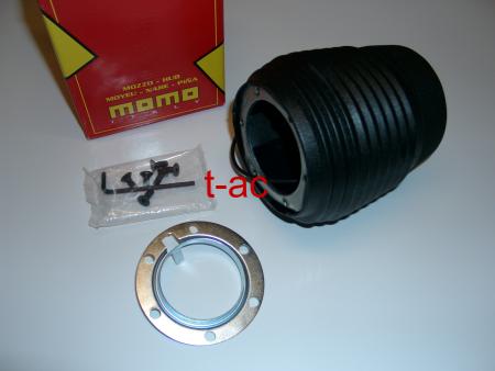

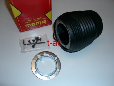

das mit dem schleifring hab ich schon verstanden, aber bei der momo nabe ist der "pin" der an dem schleifring aus plastik ist durchgehend dran aus eisen. wie soll ich dann den ring da noch drauf basteln?
im anhang is nochmal der andere ring mit dem kontakt

Also ich hab auch ne momo Nabe mit Metallpinörkel und ich brauchte da nix umbasteln, einfach Nabe dran und gut...
Hatte auch en Hupenknopf mit 2 Kabeln dabei, hab den aber einfach durch einen mit nur einem Kabel ersetzt, funktioniert einwandfrei !
Mazna
Mazna
Endlich wieder en A-Corsa, zwar nur in 1/87 aber immerhin
Re: momo hupe anschließen
Da gibt es 2 Varianten von der 3305 (ist das glaub ich), dann hast du die alte Narbe. DA ABER von dem Pin aus Strom kommt, wird das einen kurzschluss geben, wenn die Nabe an der Masse (Lenkstange) ist.
Fazit: Du brauchst ne andere Nabe (die mit Schleifring).... ich hatte damals das gleiche Problem und musste auch ne neue Nabe kaufen.
Mit draufbasteln ist leider nichts, es sei denn man pfuscht sich was zusammen
