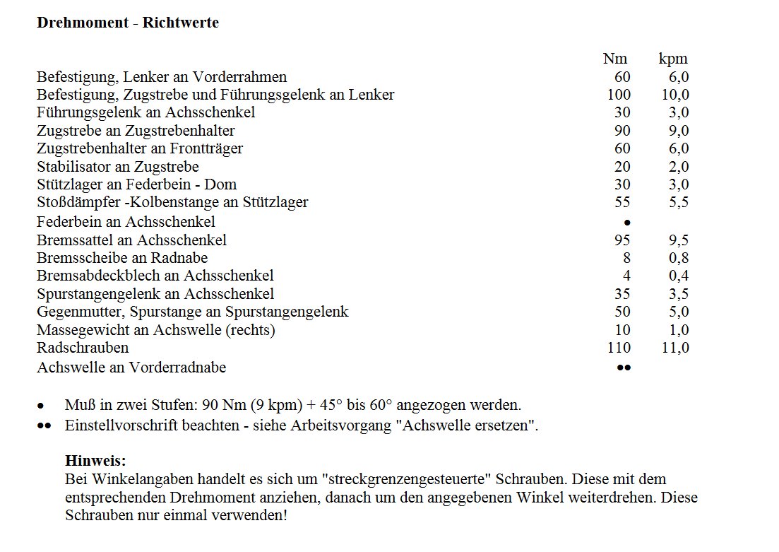

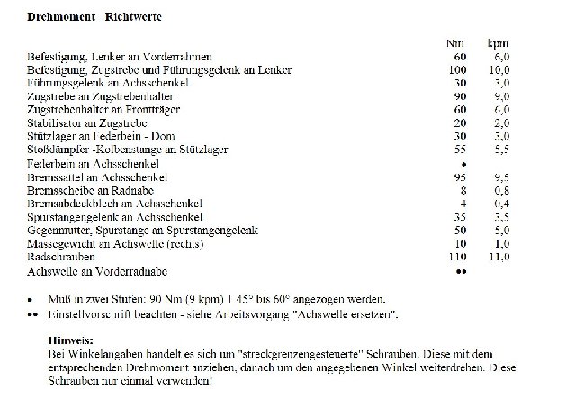

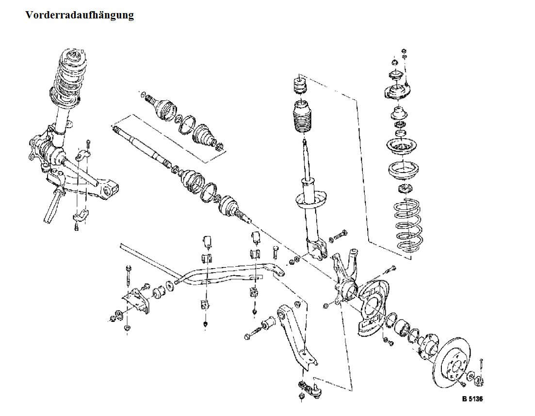

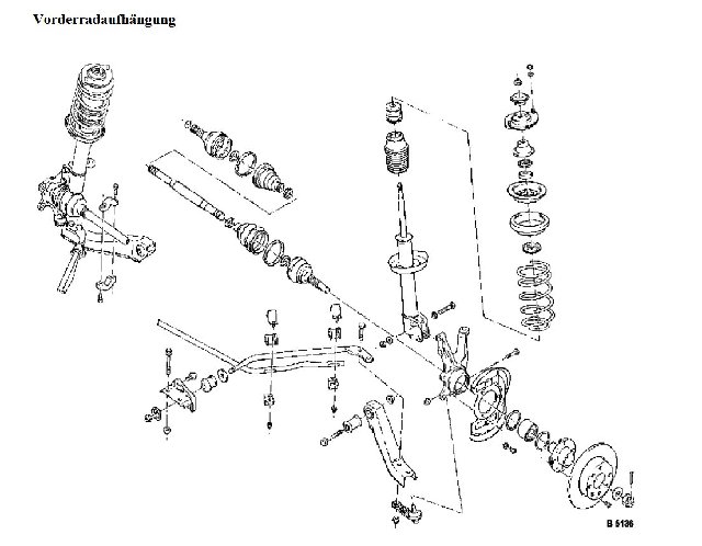

Hier mal ein Überblick über den Zusammenbau der Vorderachse mit den dazugehörigen Arbeitswerten
Bild Bild Bild
