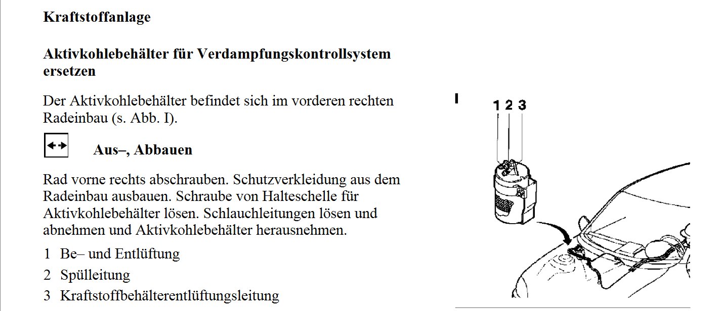

Der Aktivkohlefilter ist jedoch noch vom C13N und sieht aus wie folgt:
Eigentlich bräuchte ich für den C16SE den hier: Jetzt hab ich bei Ebay einen gekauft...vom Tigra....und natürlich sieht der anders aus, nämlich so:
Irgendwie bin ich jetzt verwirrt
Erstens wüsste ich schon mal nicht wo ich den Schlauch B- und Entlüftung anschliessen soll.
Zweitens scheint jetzt der vom X16XE irgendwie anders zu sein....was ist die "Spülleitung" und wo kommt beim X16XE das Tankentlüftungsventil drauf (oder is das da schon elektronisch?)
Kann mir irgendwer weiterhelfen und mir verraten ob ich jetzt den vom X16XE einbauen kann - wenn ja wie anschliessen- oder ob ich einen vom SE brauche?
