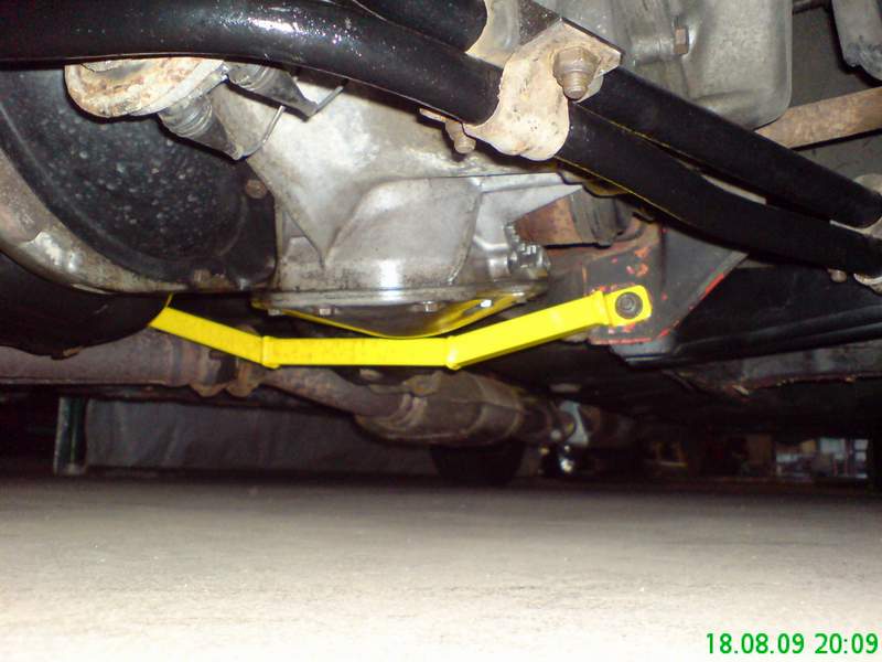

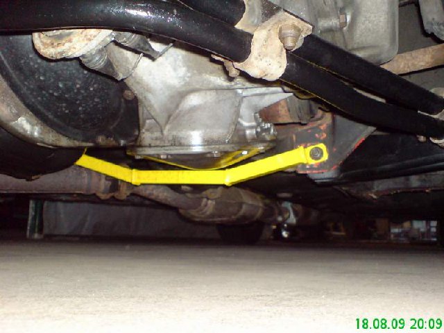

Re: Untere Fahrwerksstreb
ist der von Diabolus
und der da noch steht ist der von meiner Freundin
Man beachte die verlängerten auffahrrampen
Sollte nur als anschaunungsbild dienen wie ich die herstelle quasi.
Passt auch beim doppelflutigem hosenrohr mit lambadasonde
