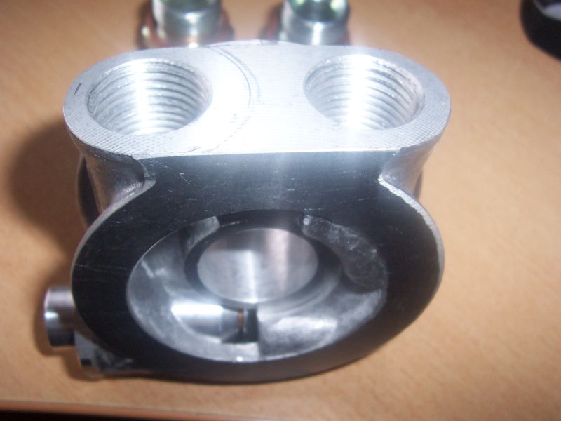

Hoi,
blöde frage viellei aber das macht mich irgendwie wuschisch
ich hab mir eine Platte mit Thermo geholt was ja eigentlich so bei 80 grad???öffnet
nur wenn ich mir die Platte so anschaue dann ist es ja schon offen??
siehe Pfeil?
das ding is Neu
muss ich da noch irgendwas machen?
bevor ich es falsch anbaue
Ölfitler-Platte mit Thermo Frage?
Re: Ölfitler-Platte mit Thermo Frage?
moin du hast anschlüsse fürn ölkühler da dran stimmts? ja!
der eine ist auf und der ander zu? ist das so wenn ja dann passts!
wenn ein anschluss offen und der andere zu ist kann keine zirkulation vom ölstattfinden
ich will spaß ich geb Gas
hier nochmal 2 Bilder also die Anschlüsse sind unter sich nicht getrennt
das Öl würde von meiner sicht jetzt her auch so wie mit einer "nicht Thermo-Platte" in den Öl-Kühler fließen
ich dachte dieser Cu-Nippel da muss geschlossen sein?
also alles 2 Wege sind offen?

du brauchst ja einen durchgang sonst ist ja der kreislauf unterbrochen .
also geht immer ÖL in den Kühler?
erst wenn der Cu-Nippel auf geht,geht die volle menge durch?
