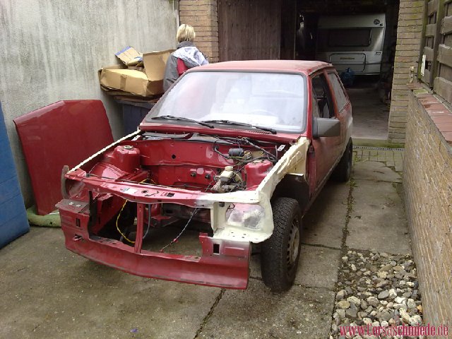

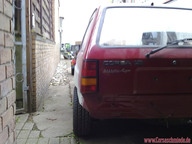

Durch eine kleine Hallenräumung (Wohnwagen musste raus und Auto stand davor) musste mein kleiner mal ne Runde bewegt werden... Hier seht ihr mal den aktuellen Stand der Dinge. Hinten sind jetzt schon die Felgen drauf, die bleiben werden. Sind die orig. Kadett-Sportstahl mit 175/50R13 und 25mm Spurplatten pro Seite.
Brauch ich jetzt für vorne auch noch, die Spurplatten, weil passt nicht mit dem Gewinde
Also wenn wer noch was hat, 20 mm tuns auch...

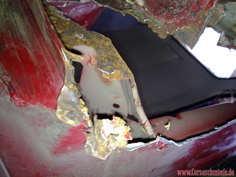

Was mir ein bisschen zu schaffen macht ist das hier... Was mach ich mit dem Träger? bzw. der Halterung für den Abschlepphaken? Fertan?
Sieht wohl nicht so gut aus

Willste damit abschleppen?
Kofferraumseitig kriegste das doch super mit nem flachen Blech rekonstruiert. Dann würde ich den Rahmen sauber mit nem angepassten Blech verstärken/ rekonstruieren. Heckblech brauchste sicher auch neu, hm?
Guck mal hinter dem Dämpfer im Radkasten.. das sieht auch sehr rostig aus.

jo ich weiß, das ist ja dann der einblick letztes bild vorletzter beitrag...
Heckblech würde mir schon die untere rechte ecke reichen, evtl. kann ich die noch wo raustrennen...
Ein Auto abschleppen wird dieses Auto sicherlich nicht mehr ^^
