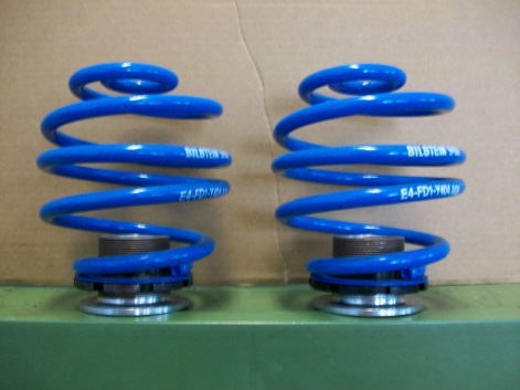

Ok klingt nach Arbeit aber auch sehr gut du hast aber keine Federbeinchen drin oder? Ich suche nämlich genau so etwas also Federn und Dämpfer in einem Stück...
Was ist denn das für eine Marke die du jetzt reinhaust?
Und würde mich interressieren ob das jetzt wirklich besser ist?
Ich habe im moment nur die von Bilstein entwickelten Tonnenfedern mit Dämpfern in 9 Stufen aber Zug und Druckstufe zusammen verstellbar und irgenwie würde ich am liebsten den ganzen Schrott rauswerfen und zwei schön kleine Federbeinchen reinhauen aber sowas gibts meines Wissens nicht für den CorsaA hab sowas an einem Slalom bei einem Clio-Cup mal gesehen...
Der vom Clio hat die irgenwie selber herausgesucht das kann man nämlich auch nicht bestellen für den Clio...
Hast du da eine Ahnung von welchem Auto die sein könnten
hab denn Typ leider nicht Fragen können aber die haben so ausgesehen als könnten sie auch in ein Corsa passen eine Radkastenabänderung würde ich nämlich in Kauf nehmen... Bin sowieso noch mitten im Umbau...
Herzliche Grüsse und vielen Dank im voraus für deine Infos...Daniel

Also ich habe bei mir ein H&R Gruppe N Fahrwerk drin.
- Rennsport Gewindefahrwerk
Abst. Nürburgring-NS
Art.-Nr.RSN-35-841-1/1
Sind 60er Rennfedern plus Helperfedern und hinten halt Feder und Dämpfer getrennt.
An der HA bin ich auch mit der Tieferlegung am Ende, da es von H&R keine kürzeren Federn gibt (80mm 120N/mm) und ich mit der HA leicht am Auspuff (63mm) anstoße.
Die hinteren Dämpfer wurden nun von H&R auf einstellbar umgerüstet, daher Zug&Druck zusammen in 28 Stufen einstellbar.
So ein Federbein für hinten habe ich noch nicht gesehen...ich denke mal das man aber sowas über H&R beziehen kann (für den Rennsport).
Nun sollte man dann bedenken den Radlauf zu verstärken, da die ganzen Kräfte dort wirken und nicht mehr am Träger! Auch sind dann wieder andere Federraten erforderlich, da sich ja die Geometrie geändert hat.
