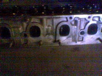

Zylinderkopf 13N Ansaugs..jpg (58.96 KiB) 5927 mal betrachtet
Zylinderkopf 13N Auslasss..jpg (56.56 KiB) 5927 mal betrachtet
Der 13S Motor hat eine höhere Verdichtung als der 13N und eine
Nockenwelle, die eine höhere Leistung bringt.
Ich zerlege diese Woche noch einen 13S-Motor (leider ohne NW).
Falls es noch aktuell ist, mache ich ein paar Foto´s vom Kopf.
Eventuell werde ich den Kopf auch verkaufen (ich muss aber erst die Ventile
ausmessen), wenn der 16er Kopf größere Ventile hat, geht der 13S Kopf weg.
Falls jemand noch so einen Kopf sucht, einfach mal schreiben.
