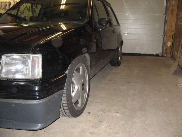

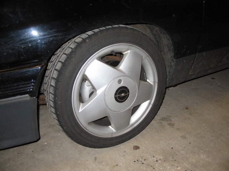

Servus
Ich fahr 6x15 auf meinem als Winterbreifung, würde dir die 175/50 empfehlen.
der 195/45 seht auf ner 6er Felge doch schon ziemlich nach Ballon aus.
Kann ja mal Bilder reinstellen wie der 175/50 aussieht.

Re: Bis zu welcher Reifenbreite darf auf ne 6J breiten Felge
Zeb stell Du dann doch bitte zum Vergleich zu den flachen Pneus ein Foto der Ballonreifen-ATS ein
Mach morgen früh gleich Bilder. Reifen sind eingetragen auf ner 6x15er Vectra A Serienalufelge.
Servus
Also mal die Bilder von den 175/50 auf der 6er Felge
