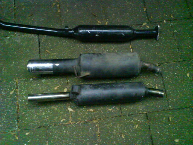

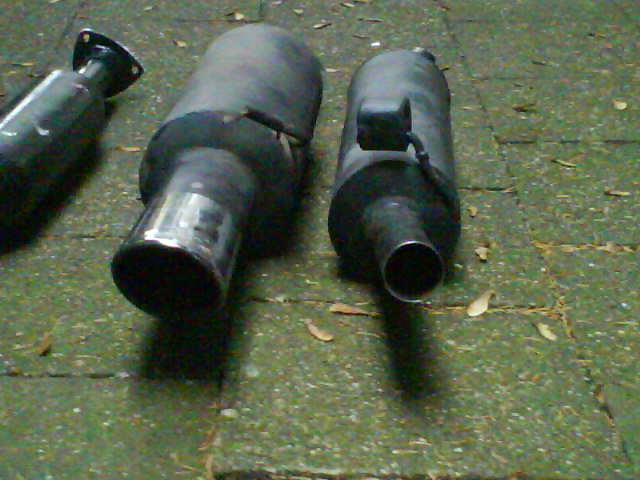

den alten supersrint/powersprint gr.n esd bekommst du auch über ne einzelabnahme eingetragen... der sieht dezent aus mit dem 45er endrohr und klingt gut... hatte ich auch drunter.
auf den bilder sieht man man mal den vergleich zwischen dem supersprint esd mit und ohne abe, der ohne abe hat zusätzlich keine drosselung und nen 50er innenrohr.
der supersprint vsd ist genau das was du vorhast, einfach nur nen durchgehendes gelochtes rohr, allerdings in der regel ohne dämmmaterial ;) und mit abe....
