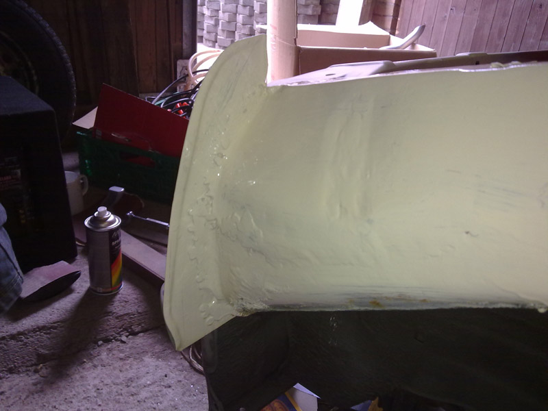

So Bilder von gestern und heute... Erstmal den ganzen Unterbodenschutz entfernt. Was mich sehr gefreut hat, dass nirgends darunter auch nur ein Krümmelchen Rost war :)
So dann habe ich das Brantho Korrux 3in1 hellelfenbein aufgetragen. Die Kanten habe ich mit einem Pinsel vorgestrichen, die Flächen mit einer kleinen Schaumstoffrolle bearbeitet. Ich finde, das Ergebnis kann sich sehen lassen :)
