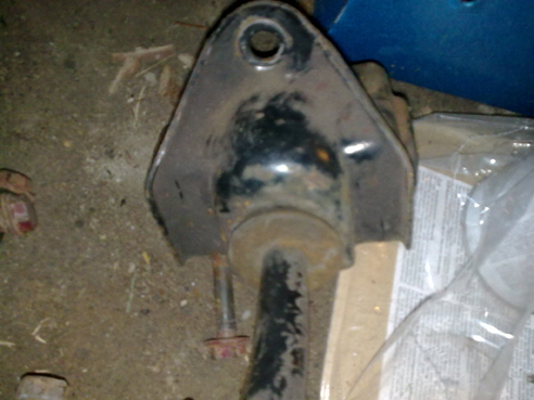

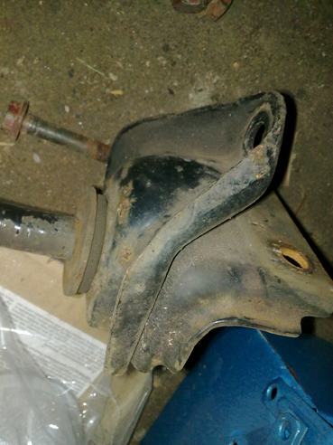

Huhu da ich gerade dabei bin meine GSi sachen neu zu lacken und zu entrosten wollte ich gerne wissen ob die Zugstreben vom Gsi in die Aufnahmen der 1,2er/1,4er passen. oder ob ich da auch größere brauche weil die Lagergummis scheinen mir genau für den Durchmesser von der kleineren Zugstrebe .... oder täuscht das ??

Hab meine GSI-Zugstreben damals mit neuen PUs (für GSI Zugstreben) an den originalen Aufnahmen verbauen können.

Bei der Nummer muß ich passen, die Zuordnung sollte aber anhand des Durchmessers der Zugstreben klar zu ermitteln sein.

Also irgendwie bin ich jetzt gerade irritiert, habe jetzt hier im programm auf der Arbeit nachgesehen es gibt eine Lagerung.
Diese ist aber laut unserem Programm für 1,2er, 1,4er ebenso für GSi gleich.
Wäre Febi nummer: 08144
Lagerung, Achsstrebe
Breite: 36mm, Innendurchmesser: 14mm, Aussendurchmesser: 32 mm, 45mm, Gummi/Metall (für Zugstrebe)

Gut möglich das sie alle die gleichen Lager verwenden, miß mal die Gewinde an den Zugstreben nach und vergleiche die Durchmesser, vermutlich sind dann alle Zugstreben dort identisch.
