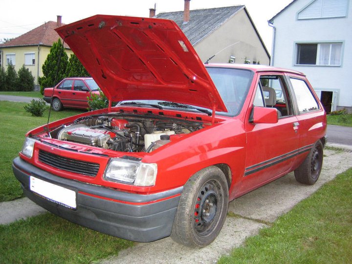

Ich fahre schon seit 5 Jahren A Corsa. Ich habe den ersten direkt nach dem kauf umgebaut. Es kam ein C20XE rein, Gewindefahrwerk, ein Bastuck Gruppe A Auspuffanlage und 256-er Bremsen. Mit der Zeit kamen dann auch Scheiben hinten, ein Kadett 16V BKV mit HBZ, und Antriebswellen von Sebi (Corsa-A-LET) rein.
Leider hatte Ich mit dem corsa ein Unfall, daher musste ein andere her. Dann habe Ich diesen 91-er GSI gefunden.
Ein Winter lang habe Ich den originalen C16SEI drin gelassen, dann ging es weiter mit dem Wahnsinn :D
Es kam ein XE mit Cossikopf rein, ein F20 C342 Getriebe, 284-er Bremsen vorne und A Omega 3000 BKV in verbindung mit Kadett 16V BKV.

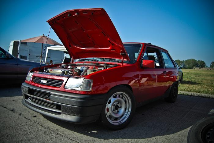

Beim 1/4 Meile Rennen

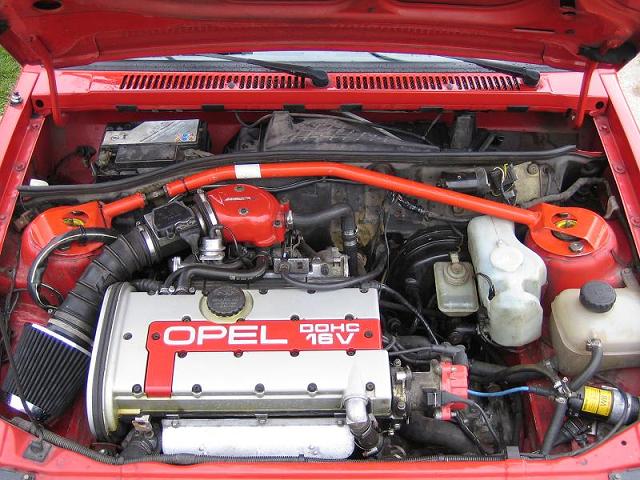

Zweite Corsa, Motorraum

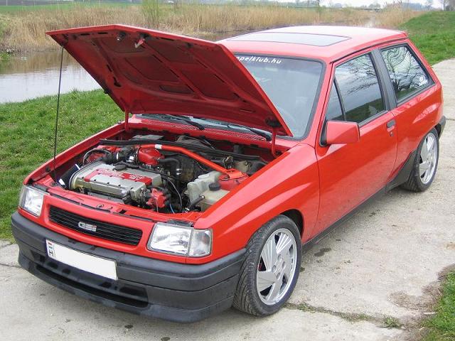

A Corsa GSI 16V
A Corsa GSI 16V

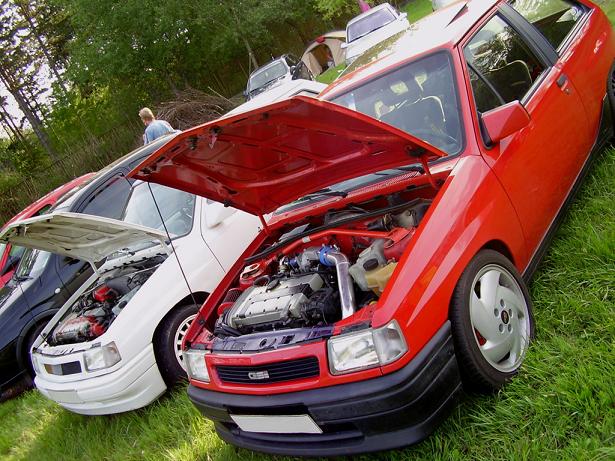

Mein erstes A Corsa mit 16V

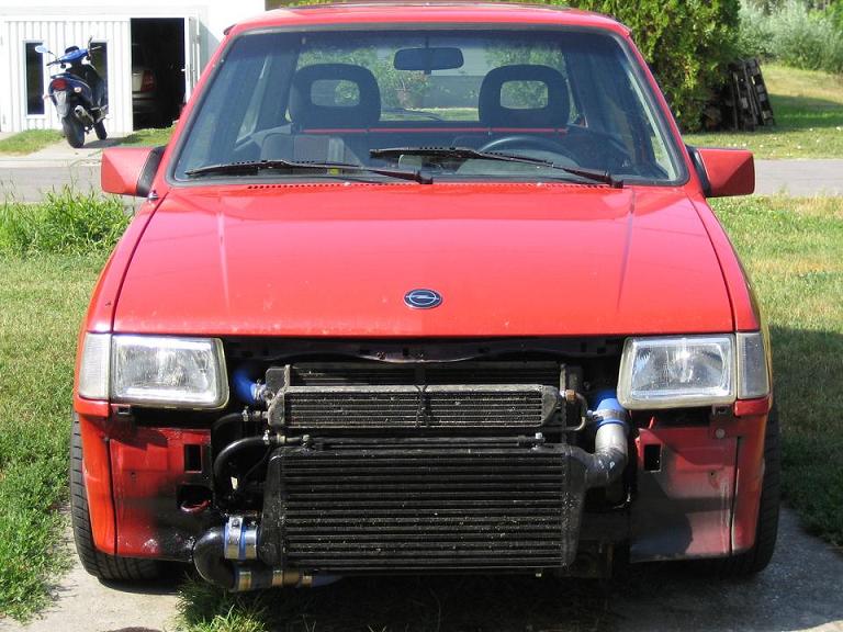

Nach kurzer Zeit war dann der C20XE nicht mehr genug :mrgreen: und Ich habe Mich für ein C20LET in verbindung mit F28 entschieden. Wollte dann auch bisschen grössere Bremsen und habe einen guten Angebot für ein Subaru WRX vordere Bremsanlage, mit 4-Kolben Sättel bekommen. Die Passten auch eigentlich ziemlich gut, nach paar änderungen und zwei Adaptern. Antriebswellen wollte Ich auch andere haben, mit geteilten langen Welle, deswegen habe Ich welche bauen lassen.
Zur Zeit befindet Sich der Corsa noch in aufbau, da Ich den Motor zerlegen musste, wegen einen defekten Kopfdichtung.
In paar Tagen wird der Motor gestartet es sind aber noch einige Arbeiten an den Karosserie nötig, weil die Omega 3000 Alufelgen, mit den 195/55R15 Yokohama A048 Reifen nich wirklich passen, besonders nicht, weil meine Hinterachse pro Seite 30mm Breiterist :D
