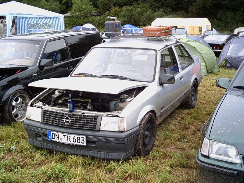

Hi, ich stell auch kurz mal meinen TR vor.
Es ist mein Zweiter, wobei mein Erster nicht fertig gestellt wurde. Hatte ihn mit sehr vielen anderen Teilen und Autos verkauft, als ich vor Jahren mal nen Schrauberzusammenbruch hatte und alles los werden wollte.
Naja, nun zum aktuellen TR. Bj.83 Luxusmodel in silber metallic und oliv-grüner Innenausstattung, 1,3S mit 70PS. Habe ihn bei ebay geschossen. Er stand beim Opel Club Schieder-Schwalenberg. Sah auf den Bildern und im ersten Blick ganz klasse aus. War auch seit 1996 abgemeldet und stand in einer Garage.Radläufe nur zwei kleine Blasen. Endspitzen durch. Ein Griff oben in die vorderen Dome,nichts gerostet.Längsträger im Motorraum top. Türen angegammelt.

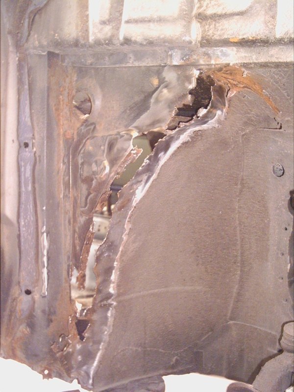

Nachdem er dann mal auf der Bühne stand, kam das Grauen dann doch durch (im waren Sinne des Wortes). Querträger vorn bestand nur noch aus Unterbodenschutz. Spritzschutz in den vorderen Radläufen hielten an den A-Säulen auch nur noch dank U-Schutz, Spritzwand an den A-Säulen durch. Bleche im Fahrer und Beifahrerfußraum im Bereich der Verstärkungen durch gegammelt. Bleche vom Fubraum hinten hoch zur Rückbank durch gerostet. Kofferraumblech im Bereich der Längsträger durch. Schweller ein, zwei, drei, vier ... Löcher.Batteriefach durch.
Hatte schon vor den doch weg zu schmeißen.
Habs dann aber doch angefangen.
- Längsträger vorn neu
- A-Säulen instandgesetzt,Spritzschutz instandgesetzt und angeschweißt, beim instansetzen der A-Säulen noch auf der linken Seite im Bereich unterm Scheibenwischer Motor zum Innenraum und zur Verstärkung zum Dom Rost gefunden und beseitigt.
- Batteriefach instand gesetzt.
- Fußraumbleche rausgetrent und erneuert
- Schweller rechts und links erneuert.
- Übergänge vom Fußraumblech hoch zur Rückband erneuert (instandgesetzt), dabei gleich Verstärkungen für den Überrollbügel eingeschweißt
- Endspitzen angefertigt und erneuert
- Bleche im Kofferraum erneuert
- dann noch Radläufe erneuert, weil sowieso schon soviel erneuert wurde und in den Falzen natürlich Rost zu finden war.

Hier ein Bild von der rechten A-Säule, die mir die meisten Kopfschmerzen gemacht hat.

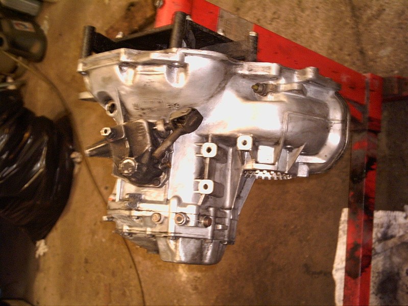

So, von der To-Do Liste kann ich das Getriebe jetzt streichen. Habs heute rein gemacht.
Bin jetzt schon sehr begeistert. Läßt sich klasse fahren. Geht gut vorwärts und noch massig Reserve oben rum.
Zum Vergleich: Das C3.55 muste schnell geschaltet werden, und Topspeed laut TomTom 215km/h bei 6600U/min. Bei 3000U/min im 5.Gang knapp 100km/h.
Das W3.74 hat bei 3.500U/min 140km/h.
Was an TopSpeed bei rum kommt, werde ich demnächst mal in Ruhe prüfen,wills aber erstmal langsam angehen,da das Getriebe ca.5 Jahre bei mir in der Halle lag und davor hat der Wagen aus dem es stammt auch jahrelang rumgestanden.

So, hier die Bilders
Bild von dem Getriebe vorm sauber machen hab ich nicht gemacht, aber der Schaltbock läßt drauf schliessen,wie das Getriebe ausgesehen hat :(
Getriebe nach der Reinigung
Getriebe nach dem Lacken. Diffdeckel und Schaltzughebel sind in oliv grün wie der Bügel, Schaltbock ist sauber gebürstet, Simmerring und Dichtungen sind neu.
