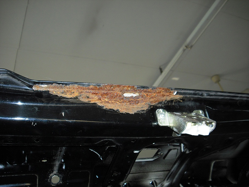

Hi, ich wollte euch auch mal mein kleines Projekt vorstellen.
Es ist ein 1.2i Facelift von 1993.
Hab ihn erstmal zerlegt und begutachtet.
Sieht eigentlich nicht so schlecht aus.
Hier mal ein paar Bilder.

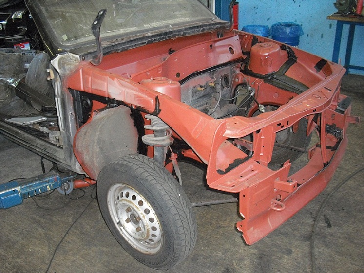

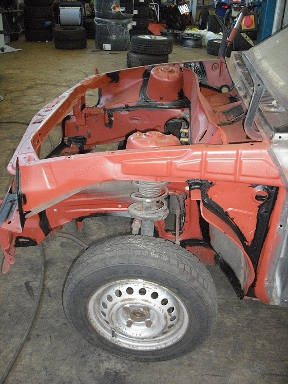

So, den Motorraum hab ich schon mal geschliffen, geschweißt und grundiert.

Re: Eddy's kleine Bastelstunde
Beitrag von Timme »
Na das sieht doch schonma nah Fortschritt aus.
Immer schön weiter machen.
Ich glaub ich komm mir das ma live anschauen die Tage ;)
