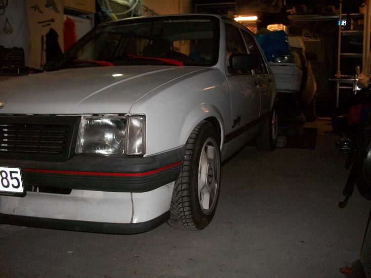

Welch ein amysanter Tag!
Ich hab glatt vergessen,
wie sich eine tiefe Blechbüchse fährt! :lol:
Alles was auf der "To-Do-Liste" stand ist erledigt. :D
Die Gummilager der Hinterachse ließen sich ohne große Gegenwehr nach leicht abgelassener HA austreiben.
(Die zusehenden Teile sind nicht komplett auf dem Lacken zu sehn)

Schaut doch um einiges besser aus...son tiefes ding :lol:

Re: Mein neuer 5er
Fährt sich auch um einiges besser! :lol:
Re: Mein neuer 5er
So mutt Zebbi :top:
Re: Mein neuer 5er
Fahrwerk ist dann mal ganz entspannt eingetragen.
Manta-Felgen haben den Kittel überhauptnicht interessiert.
Viel mehr hat er sich über die Neuteile gefreut! :lol:

Re: Mein neuer 5er
Wie gesagt,
es hat ihn nur das Fahrwerk bzw die Papiere davon.
Freigängigkeit etc natürlich auch. :wink:
Als er dann die sichtbaren Neuteile gesehn hat,
erfreute ihn der ganze Umbau und dann kam das ok.
Ja, die Reifen sind 165/65 R14 :wink:
Mit Absicht! :mrgreen:
Im Schein steht es nicht mehr.
Genauso wie das neue Fahrwerk!
Hab nur nen "Abnahmeschein" bekommen,
den man wohl ab jetzt bekommt und vorzeigt. :?:
