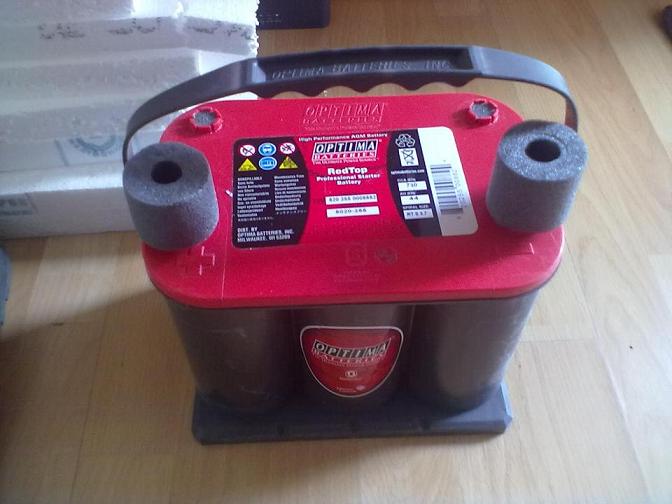

Eine normale Batterie wirst Du niemals offiziel im Fahrgastraum verbauen dürfen!
Da austrettende Gase die "Gäste" beeinträchtigen können etc...
Mit ner Gelbatterie sieht es schon anders aus.
Beiträge: 1411
Re: TR c20xe Facelift
Ich hab eine Optima Red in der Reserveradwanne.
