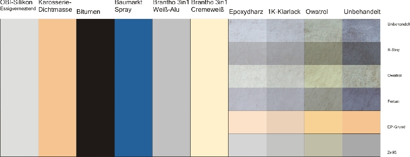

Hier mal ein Bild des ungefähren Aufbaus. Nicht wundern über die Mittelchen, ich nehm jetzt einfach mal alles, was ich gerade da hab und was meiner Fantasie so entspringt:

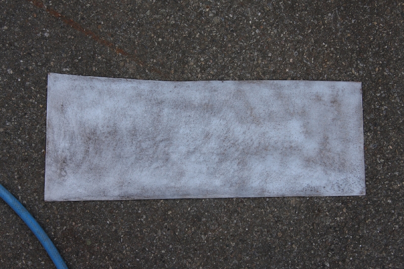

So, zum ersten Vierten gibts das erste Bild. Logischerweise noch nicht viel zu sehen.

Re: Rostschutzmittel im Test
Beitrag von phex77 »
etwas mega-pixeliger könnte es sein - zum vergrößern. :)
wirklich noch nix zu sehen?
mich hätten die feinen Poren interessiert - deshalb die Lupenfunktion.
c20ne
Beiträge: 918
Halloooo?!
Das Blech hängt ja erst drei Tage draußen und "geregnet" hats auch nur aus´m Schlauch...
phex77
Beiträge: 155
Registriert: 13. Dez 2006, 16:01
Wohnort: 03099
Ohh, Sorry - ich wollt Dich nicht beleidigen.
Ich finde es sehr interessant was Du vor hast. :top:
Aber auf dem Bild ist ganz einfach nichts zu erkennen.
Ich hoffe einfach dass Du nochn größeres Original hast und das nur verkleinert angehängt hast.
c20ne
Beiträge: 918
Keine Sorge :) (komm ich wirklich so "streng" rüber? :?: )
Wie schon gesagt, da gibts noch nichts zu sehen. Wenn sich was tut werd ich auf jeden Fall auch ein paar Detailaufnahmen hochladen. Man soll ja auch erkennen können, was, wo, wie passiert ist.
