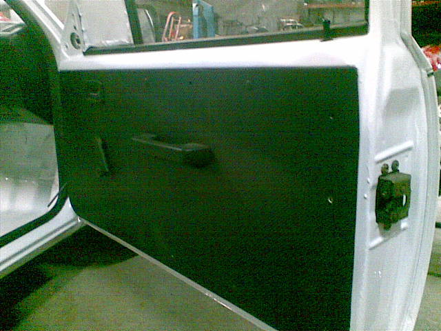

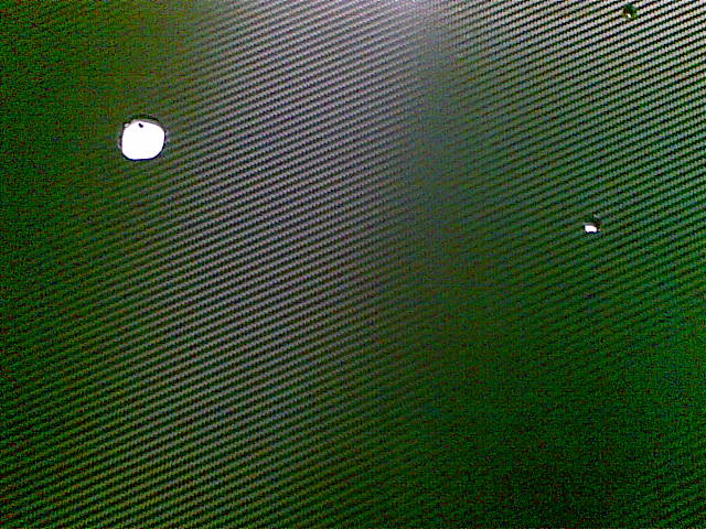

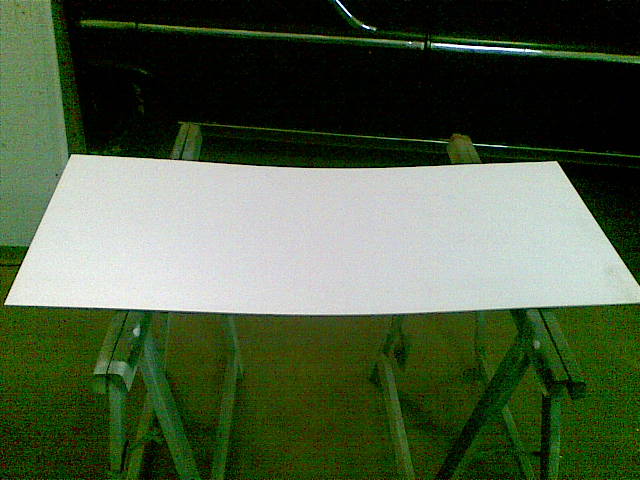

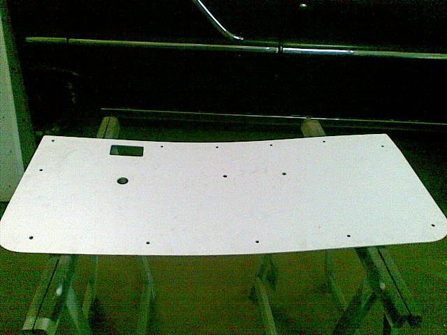

Hier mal ne günstige Alternative zu Echtcarbon Türverkleidungen
Forex Hartschaumplatten mit Carbonfolie
Schön leicht ist es trotzdem :D
Die Platten lassen sich sehr gut mit nem Cuttermesser bearbeiten
Fertig
N paar Clipse fehlen noch, sind aber schon bestellt
