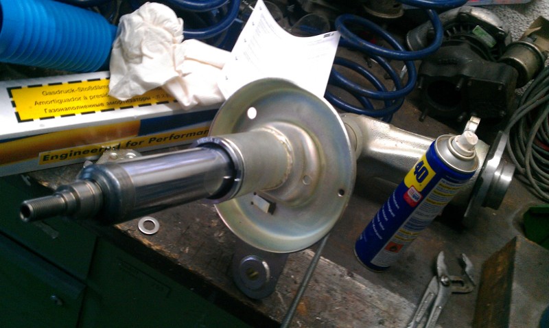

Zudem hab ich meine 288er Bremssättel vom Pulverbeschichten zurückbekommen.

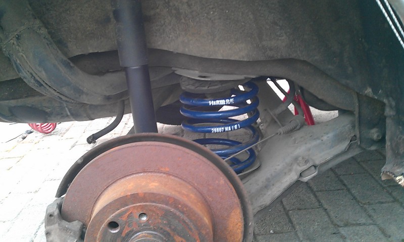

Außerdem sind meine Bilstein B6 Stoßdämpfer für die HA eingetroffen
MFG

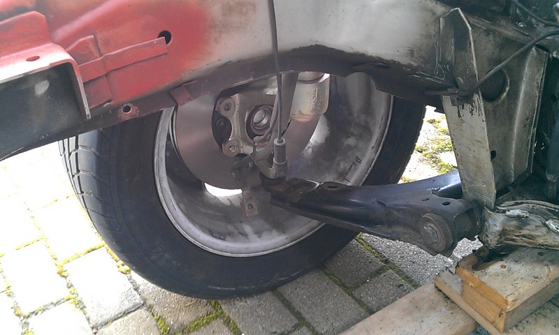

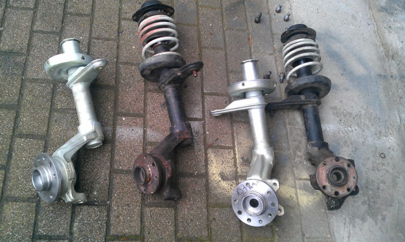

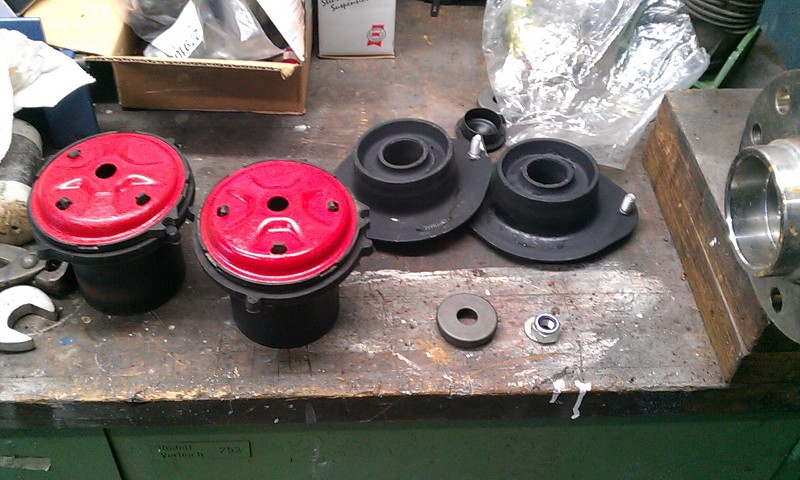

Hier sind mal ein paar aktuelle Bilder...
Was noch zu machen ist...
Bodengruppe bzw Mitteltunnel tauschen
HA und Feder Aufnahmen einschweissen (Neuteile)
4x4 Vorderachse samt Querboden und unterer Kühlertraverse einschweissen
Radläufe links wie rechts erneuern
Längsträger vorne erneuern (neue Calibra Längsträger)
Schweller rechts erneuern
ggf auch Links erneut
neuer Tank vom Calibra verbauen
und noch klein Kram, neue Brems sowie Spritleitungen verlegen, ABS und Allradkabelbaum, Hydraulikleitungen verlegen....
MFG
