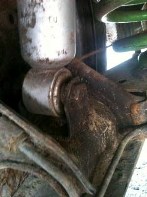

Kann mir jemand sagen was hier falsch gelaufen ist?
Dämpfer falsch montiert?
Oder nicht richtig befestigt?
Zum Vergleich mal beide Seiten fotografiert

Sieht das auf dem ersten Bild nur so aus, oder liegt der Dämpfer an der Feder an?
Die Befestigung an der Schraube unten schein im ersten Moment aber richtig zu sein.
Ist evtl. ne falsche Feder verbaut?
MfG Marsi

Das sieht nur so aus. Ist ein anderer Winkel.
Mir geht es auf dem 2. Bild um den Abstand zwischen Dämpfer und der Aufnahme für den Dämpfer

Hmmm also du meinst wahrscheinlich den abstand zwischen deinem befestigungspunkt und deinem Auge vom Dämpfer.
Wird deine schraube richtig fest? eventuel haste en bissl das Gewinde beschädigt und du kannst im moment nicht mehr festziehen.
Aber so würde ich das jetzt nicht lassen weil dein Dämpfer hin und her ruscht das könnte geräusche machen.

Auf der Seite mit dem Abstand ist die angeschweisste Kontermutter abgebrochen.Konnte die Aber mit einem 19er Schlüssel festhalten

Du meinst also schon den Abstand oder ? is die Mutter beim festziehen abgerissen ? Ja, dann würde ich mal ne neue Mutti selbstsichernd und ne neue Schraube nehmem is egal ob das Gewinde in der Buchse is hauptsache der Duchmesser passt. isch glaub M10 ode M12 ....
