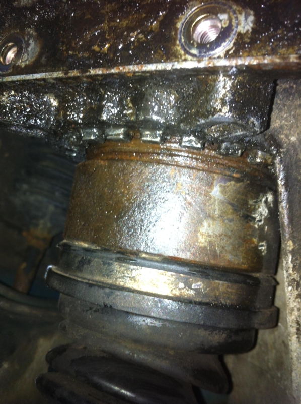

Servus Leute :)
hab da en Problemchen. Eigentlich ja nix aufregendes das Wechseln von achsmanschetten. Aber meine Achswelle Getriebeseiteig will einfach nicht raus. Platz zum raushebeln ist eigentlich da, Achsschenkel is ja locker, aber so oft ichs auch versuch die will net rausspringen. Hab jetzt schon 3 Meißel probiert, ne wasserrohrzange (zugegeben recht klein^^) aber es funktioniert nicht! Setzt ich an der falschen stelle an? Sollte ich mir vlt doch das Spezialwerkzeug versuchen auszuleihen von der WErkstatt, damit solls ja angeblich prima klappen...
achso, ist die kurze Welle, also Fahrerseite.
vielen Dank schon mal :D
Achswelle getriebeseitig links

Du kannst die Antriebswelle auch anders austreiben. Mach den Deckel vom Ausgleichsgetriebe auf(Achtung Getriebeöl läuft dann aus) und dann kannst du mit einen Flachmeißel zwischen Wellenende und Kegelradachse ansetzen und die Welle heraustreiben. Du brauchst dann natürlich auch einen neue Dichtung für den Deckel vom Ausgleichsgetriebe.
Bei mir hat es wunderbar funktioniert. Habe aber die lange Welle getauscht. Ich weiß nicht 100%ig ob es bei der Kurzen auch so geht.

Mahlzeit,
versuch mal mit der einen Hand zu ziehen und mit der anderen klopfst du mit nem Hammer
mit der flachen Seite ungefähr an die Stelle, an der du den Meisel ansetzen würdest.
So hab ich meine rausbekommen.

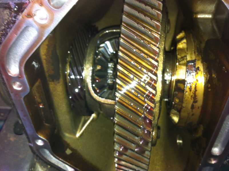

ah okay, jetzt hab ich glaub ich verstanden wo ich den meissel ansetzen soll. wie man auf dem bild sieht sind ja schon die schrauben vom getriebedeckel ab, wusste nur nicht genau wo ich denn da nen meissel ansetzen soll... bzw. bin mir immer noch nicht zu 100% sicher wo, hab irgendwie schiss zu viel Gewalt anzuwenden, sodass es dann im arsch sein könnte^^
hab mal noch en bild von innen hochgeladen. Wo soll ich da jetzt genau den meissel ansetzten?
Getriebe innen
Getriebe innen

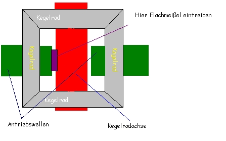

Da, wo die Antriebswellenachse aufhört. Da musst du den Flachmeißel vorsichtig reinkloppen.

Re: Achswelle will und will nicht raus!
Beitrag von StuggiStift »
StuggiStift hat geschrieben: zwischen Wellenende und Kegelradachse
http://imageshack.us/photo/my-images/52 ... innen.jpg/
Etwas vereinfacht dargestellt

steeve666
Beiträge: 10
Registriert: 24. Jan 2012, 13:56
Beitrag von steeve666 »
OHA XD
Perfekt StuggiStift :)
Dann werd ich das morgen gleich mal ausprobieren! Vielen Dank schon mal an alle, vor allem für die schnelle Antwort, Top!
