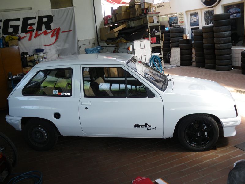

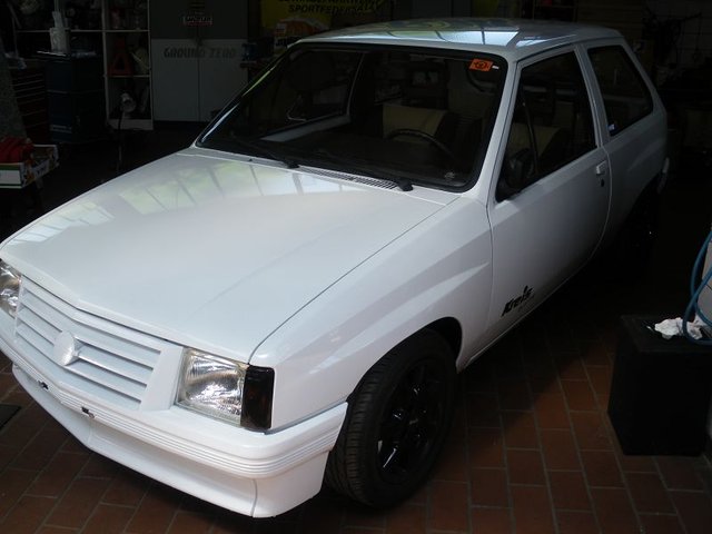

So, ich habe mir vor einigen Wochen einen Corsa für den Alltag gekauft, da mein jetziger nicht mehr so dolle ist
Es ist ein 84er VFL mit 1.0er Maschine. Wird aber technisch (nicht optisch) zum GSI umgebaut.
Bei der Innenausstattung bin ich mir noch nicht sicher, die Sitze sind leider nicht so komfortabel wie die GSI Sportsitze...
Hier mal ein paar Bilder:

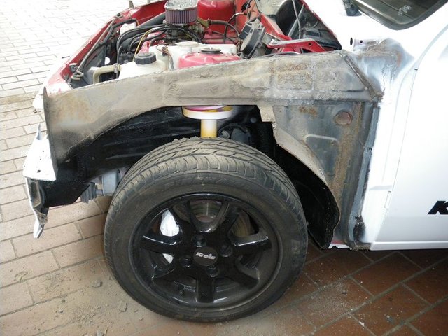

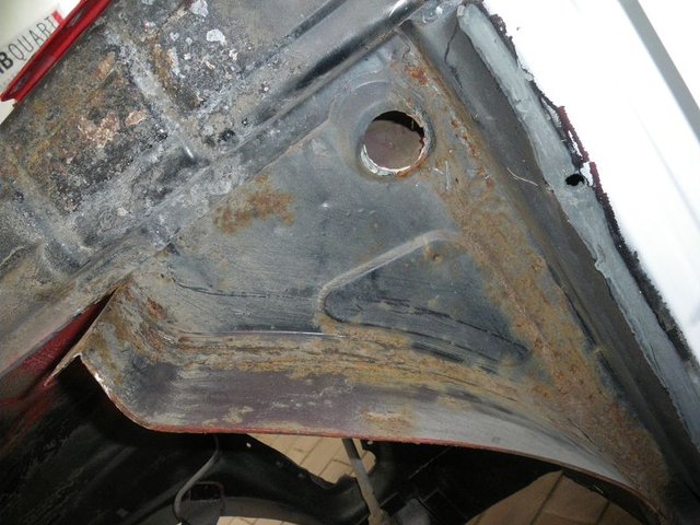

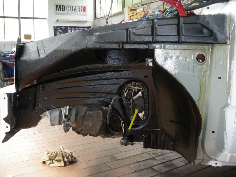

Zwei Stellen müssen auf jeden Fall geschweißt werden:

Das war dann wohl mal das erste Sondermodell "swing" :)
Hat der Vorbesitzer den lackiert? Normalerweise kümmert man sich ja vorher um eventuelle Korrosions-Probleme.
Scheint ja bis auf die genannten Stellen recht gut erhalten zu sein.
Ich persönlich finde es schade, sowas zu zerreißen und komplett umzubauen. Es gibt genügend gähnend langweilige city-Corsas mit grauem Innenraum, die danach schreien, erlöst zu werden ;) Aber das muss jeder selbst wissen. Die Innenausstattung bekommst du hier bestimmt verkauft, wenn du sie nicht behalten willst.
Viel Spaß und halt uns auf dem Laufenden.

Ja, der ist weiß lackiert worden.
Leider wurde da vorher nicht überall nach Roststellen geschaut. Am Radlauf hinten ist auch was, aber scheinbar nicht schlimm, das kann ich immer noch machen.
Vorn war mir halt wichtig, weil der Motor sowieso raus kam und dann habe ich lieber gleich mal noch die Kotflügel runtergemacht.
Das Auto ist ja immerhin schon 28 Jahre alt.
Die Innenausstattung an sich gefällt mir ja ganz gut, etwas bieder, aber irgendwie auch bodenständig und nicht quietschbunt ;-)
Wenn die Sitze mehr Seitenhalt hätten, wäre es perfekt.

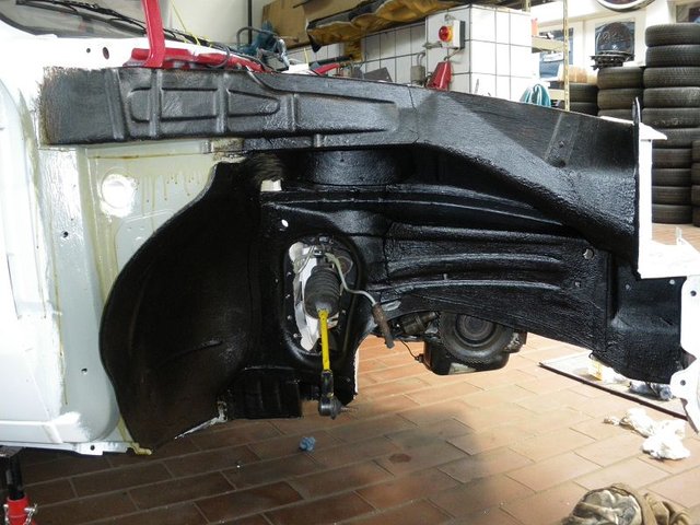

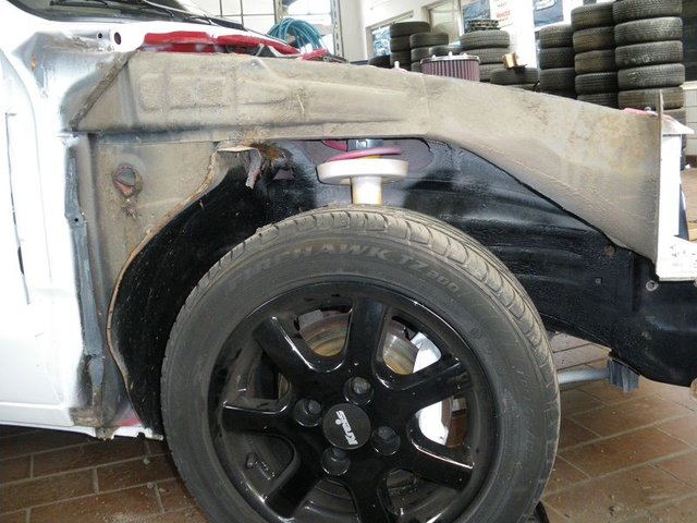

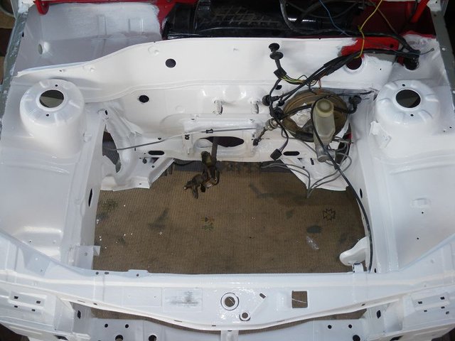

Aktueller Stand:
Motorraum komplett entrostet und mit Brantho Korrux 3in1 weiß gestrichen
An den Seiten unter den Kotflügeln das gleiche, nur in grau...

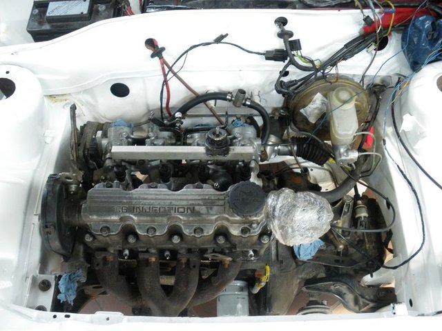

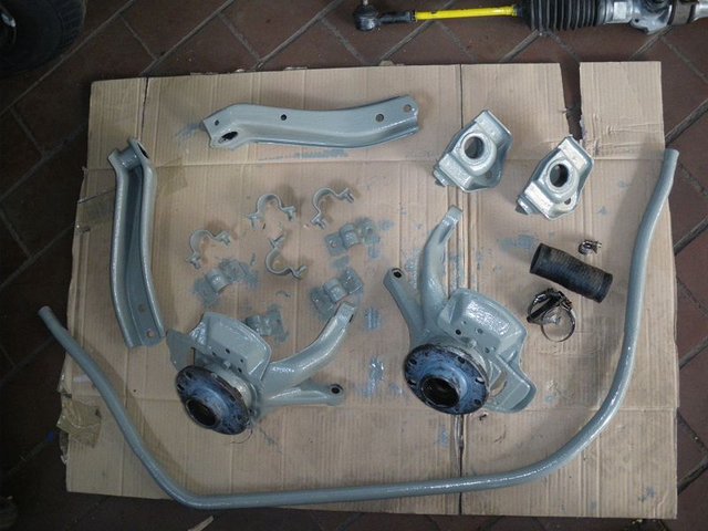

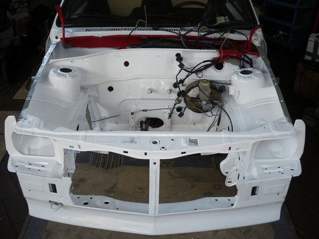

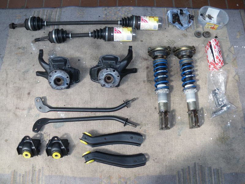

So, bin wieder mal ein Stück weiter gekommen.
Achsteile mit Brantho gestrichen und schwarz angesprüht.
Seiten versiegelt und Motor reingehängt.

Was ist das, was du da großzügig in die Nähte gepumpt hast im Bereich der A-Säulen?

Ja, der Innenraum kommt raus und wird gegen eine schwarze Ausstattung getauscht.
Für die Nähte habe ich einfachen Hohlraumschutz genommen (Sprühdose). Aber zum Schluss nehme ich eine oder mehrere von den großen Dose Hohlraumschutz (die für Druckluft) und ballere da nochmal ordentlich Schutz überall rein.
Ich hoffe, dass der Motor Spaß machen wird, aber ich denke schon ;-) Ist übrigens der Ex-Motor vom Komrpessormichel hier aus dem Forum...

So, die VA ist erstmal drin. Bremssättel kommen später. Ich muss eh erst noch den BKV tauschen. Habe leider nicht eher dran gedacht...
