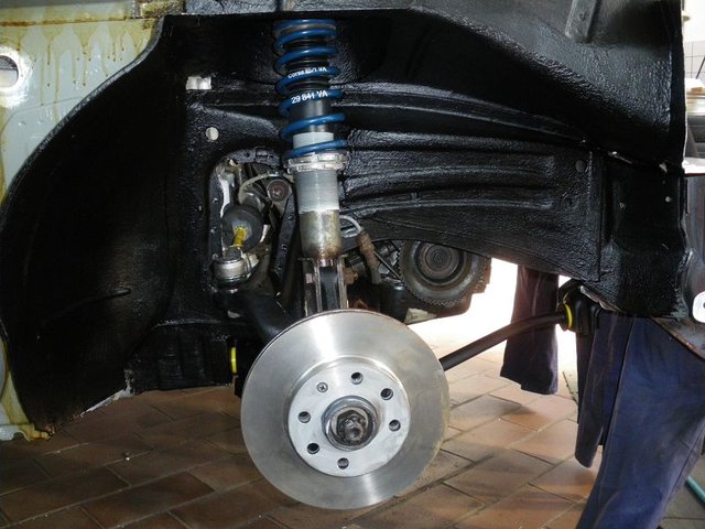

Re: S-Corsa 1984
So, die VA ist erstmal drin. Bremssättel kommen später. Ich muss eh erst noch den BKV tauschen. Habe leider nicht eher dran gedacht...
