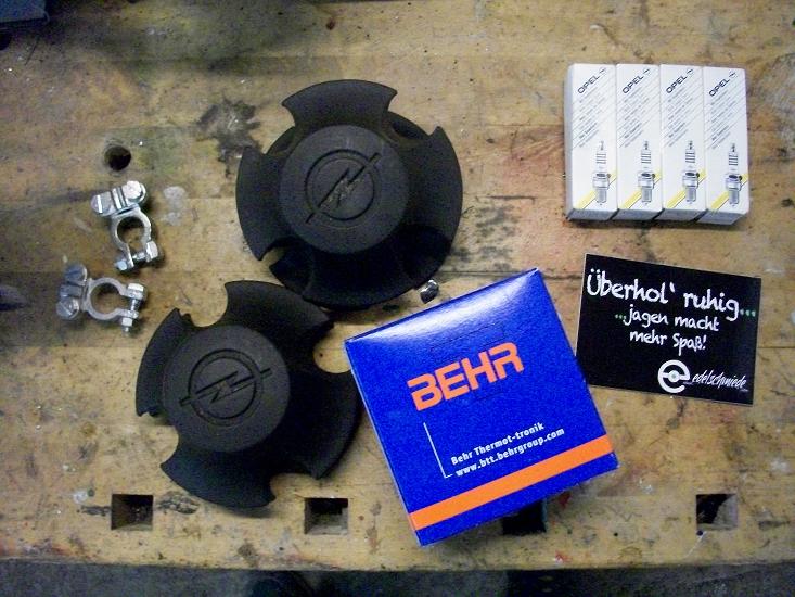

Ein paar kleine Neuteile sind nun auch montiert.
