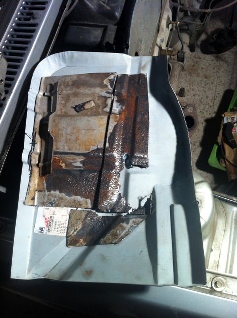

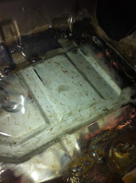

Und noch einge Bilder der Schweißarbeiten, sind noch nicht fertig.

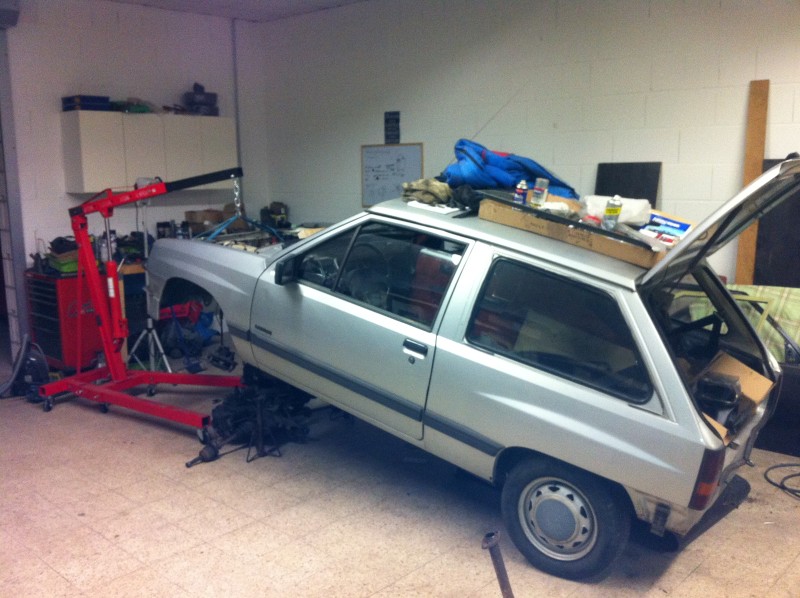

Diese Woche trotz Kälte gut voran gekommen. War ein wenig Chaos in meine Halle (sehe 1e Bild) aber musste auch viel aussortieren und wieder zusammen suchen.

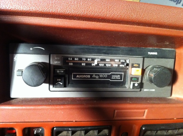

Passendes Radio. Neu aus einen Lagerauflösung dank Ebay, sogar die Betriebsanleitung ist dabei.
