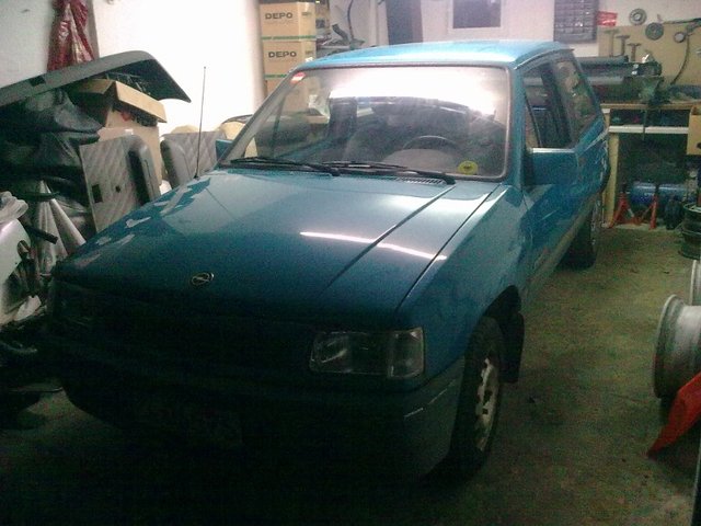

erst mal auf die Straße bringen, das Teil. Inklusive eingetragenen Felgen, etc. Danach fahren. Vielleicht mal noch nen 1.6er reinhängen irgendwann. Dann ist die Messe auch schon gelesen. Halt übern Sommer fahren und pflegen, solang bis es irgendwann mal ein Klassiker wird. Heut hab ich erstmal für ganz schmale Kasse noch nen A geschossen...natürlich wieder in Miamiblau, die Farbe verfolgt mich... Ein SwingIn Modell mit Drehzahlmesser, Mitteltunnel und umlegbarer Rücksitzbank. Der wird wohl geschlachtet und die Teile eingelagert. Der ist leider zu vergammelt um ihn wieder anzurichten.

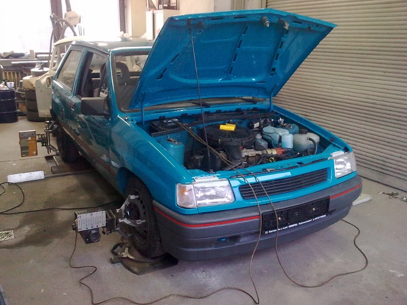

Heut noch die Spur vermessen, Lenkrad stand nicht ganz gerade und Fahrerseitig war die Spurstange hinüber, das hatte ich letztes Jahr übersehen. Anbei mal ein Bild von unseren historischen Vermessungsanlage, Anno 1850. Das dauert schon mal ne Dreiviertelstunde eh der Mist aufgebaut und ausgerichtet ist. Nun steht das Lenkrad aber gerade und er läuft einwandfrei gerade aus.
Jetzt kann der TÜV Termin kommen!!!

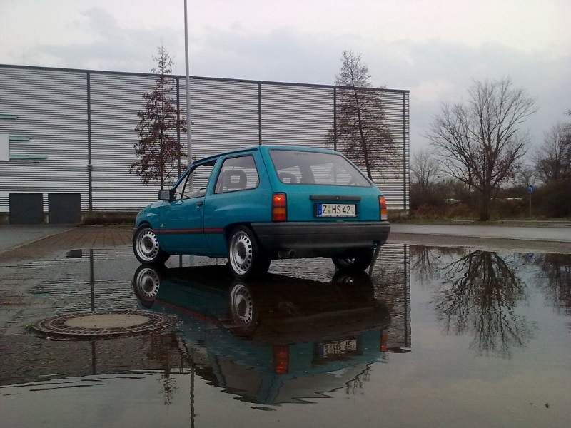

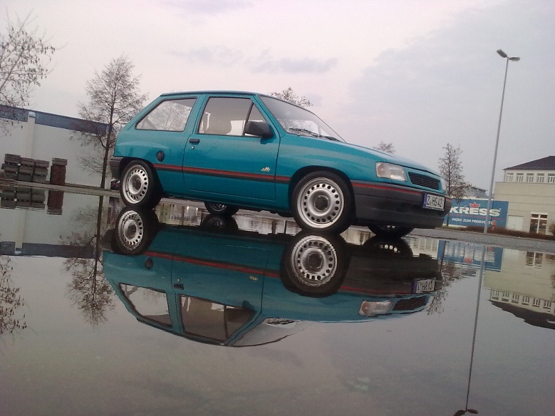

So, die größte Hürde ist geschafft, die Felgen und das Fahrwerk sind eingetragen, TÜV drauf und der Kleine ist seit heute angemeldet. Noch paar Kleinigkeiten erledigen und dann hoffe ich auf eine gute Saison.

sehr sehr schön freu mich für dich das alles geklappt hat
und hey sau geile bilder hoffe hattest gummi stiefen dabei hahaa
Re: Mein Miamiblauer Racer
Danke! Ja, die Füße waren nass danach, aber Opfer muss man nun mal bringen... :lol:

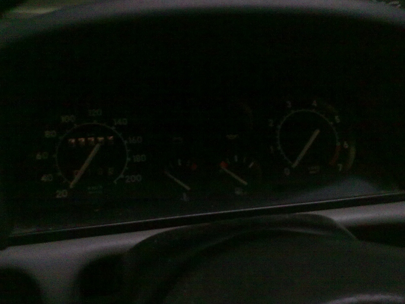

Kann ich das Kombiinstrument mit Drehzahlmesser (vom Facelift) eigentlich einfach so anklemmen oder fehlt mir da was? Original ist einer ohne Drehzahlanzeige verbaut.

Falls du ein grünes Kabel am Tachostecker hast, kannst du es ohne Probleme verbauen

ja kannste einbauen zur not musste halt dir nen drehzahlsignal von der zündspule holen ;)

Jein, alle Kabel sind da, sogar die für dem Drehzahl, das sollte kein Thema sein.
Aber die Tachowelle ist meistens doch etwas zu kürz. Du brauchst einen von GSI, oder Kadett, Astra, usw.

Wenn man die Tachowelle etwas anders verlegt reicht die Länge :wink:

Alles klar, danke! Werde es die Tage mal probieren. :top:
