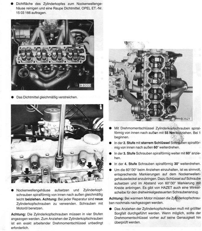

Ich hoff du kanns alles erkennen.

Re: Mein Opel Corsa A Projekt Begin 21.10.2012
Beitrag von corsa88 »
die anleitung ist echt klasse .. die versteh sogar ich :lol:
nur noch ausdrucken und dann kann ich los legen :top:
Er läuft wieder :top: ich hätte nicht gedacht das ich das in ner Garage hin bekomme :mrgreen:
Vielen dank !!! aber ohne eure hilfe hätte ich es warscheinlich nicht geschaft :top:
die sache mit den Kopfschrauben hat sich übrigens geendert :)
nur noch im kalten zustand 25nm + 60° + 60° + 60° ... habe ich für diesen motor bei Opel erfragt :mrgreen:
