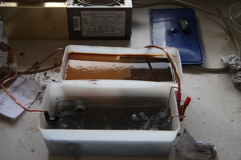

Dann hab ich noch nebenher ein paar Kleinteile, von denen ich nicht weiß wo ich neue her bekomm, galvanisch entrostet. funktioniert auch recht gut. Und danach wieder per galvanik neu Verzinkt... zumindest versucht. Kann leider sie Spannung nicht genau einstellen, weswegen das alles eher rauh wird. Ein Versuch wars wert.

Galvanikbäder, einmal zum entrosten und einmal zum verzinken.

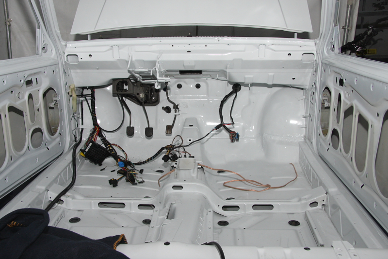

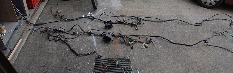

Den neuen Kabelbaum heute mal soweit hergerichtet und verlegt. Jetzt muss ich mich nur noch erinnern, wo ich die Laschen zum festmachen hin hab^^. Trotz dass ich da recht ordendlich alles sortiert hatte, sind doch die einen oder anderen Kleinteile verschwunden... U.A. auch die Schrauben von den Heckleuchten...

Neuer vs. alter Kabelbaum

Neuer Kabelbaum frei fliegend verlegt. Mit Anleitung^^...

was sind das für bilder im fußraum kontroll bilder vom ausbau?
