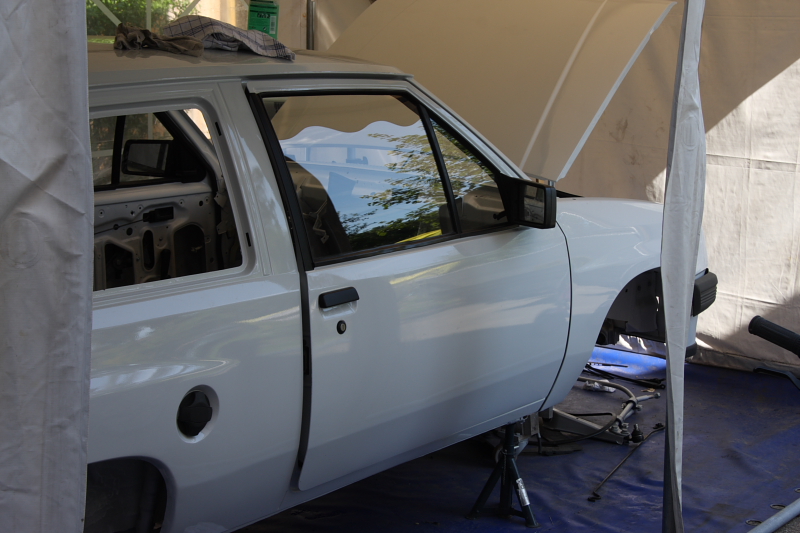

Die Fenster und Spiegel vorne hab ich auch wieder eingesetzt, so dass ich die Tage die Türen fertig machen kann.

Fenster und Spiegel sind drinne!
Und beim Einbau auch schön  verschmoddert, wozu hab ich sie eigentlich vorher geputzt? ^^

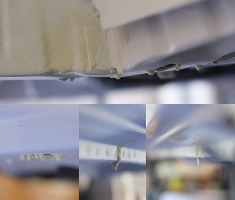

Und dann endlich die Hohlraumkonservierung fertig gemacht. Jetzt sieht der Wagen aus wie ne Tropfsteinhöhle. Aber dafür brauch ich mir um den Rost keine Gedanken mehr machen. Und ich war nebenher auch noch gut "eingecremt" :mrgreen: Also man sollte wirklich alles weg räumen, was nicht mit den Spritznebel eingetunkt werden sollte...

Die Probestücke zum Test der Kriechfähigkeit des Hohlraumwachses.<br />Ab 20°C fängt das Wachs zu kriechen an. So reicht ein schoner sonniger Tag, damits eventuell entstandenem Rost die Basis nimmt.

Schöne Tropfsteinhöhle. Die Hohlräume voll gemacht bis es unten wieder raus kam^^.
Schöne Sauigelei. Da war nix sicher vor dem Sprühnebel...
