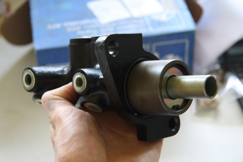

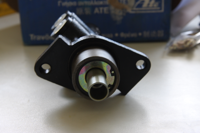

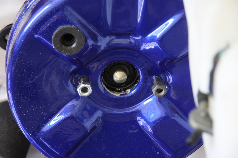

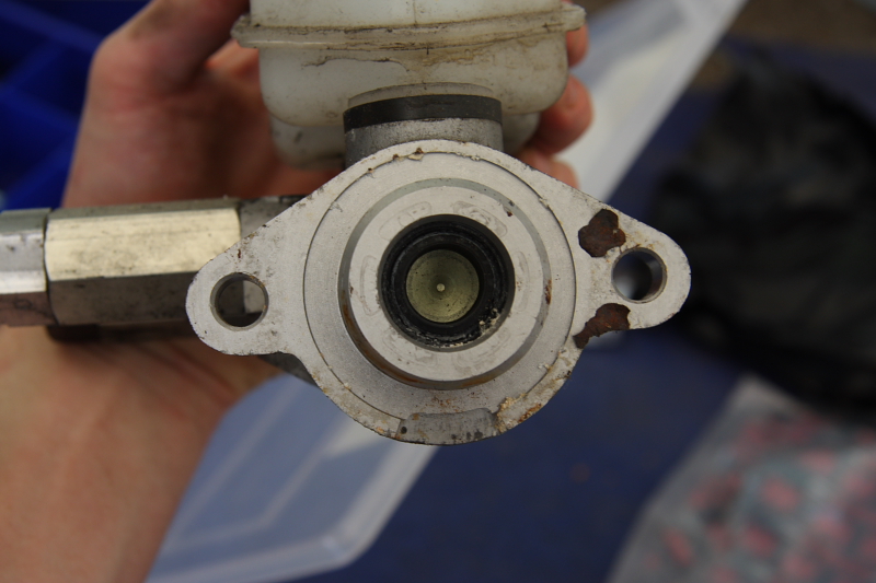

Also, hab mir ja jetzt die Bremsenteile bestellt. heute auch gekommen und beim Auspacken dann festgestellt dass der Scheiß nicht zusammenpasst :evil: .
Schaut euch doch bitte mal die Bilder an, was da jetzt falsch ist, der BKV der der HBZ?
Mein alter HBZ passt ja.
Erstmal hat der neue einen Lochabstand von 90mm im Gegensatz zu den ~70 des alten.
Dann ist der ganze Schmarrn noch um 45° gedreht.
Und der Anschluss an den BKV hat einen Zapfen und kein Loch....

Neuer BKV angeblich vom Kadett
Alter HBZ aus dem Corsa
Das Selbe in Frontansicht
neuer HBZ angeblich auch Calibra/Kadett/Astra/Vectra ect
Und noch die Front
Und noch die Front

Würde mal tippen das der HBZ falsch ist, uU sind die je nach Fahrzeug bzw BKV unterschiedlich.
Hab den 225er BKV und 22er HBZ aus nem Kadett E verbaut, da sind die Verschraubungspunkte waagerecht.

ach leute .... der BKV ist Delco ... wie in jedem Corsa A serie.. der HBZ den du gekauft hast ist ATE passt nicht von der Verschraubung also wech damit.
Besorg dir nen 22er HBZ ohne ABS vom daewoo nexia , den bekommt man recht einfach und passt so dran da auch Delco auch die Druckminder passen ....
Und ein HBZ mit ABS (2 anschlüsse) kann man auch bei Autos ohne ABS (vier anschlüsse) verwenden ....

Da kann eigentlich kein Händler was dafür. ATE und Delco waren Zulieferer für Opels Bremsanlagen. Es gibt Modelle, da ist das immer eindeutig (es gibt z.B. keinen Corsa A oder B (bis auf Caravan!) mit ATE BKV), es gibt aber auch Modelle, bei denen weiß keiner so genau, wann was und warum verbaut ist. Bei manchen wurden mit/ohne ABS verschiedene Systeme verbaut, bei manchen auch einfach mal so...
Faustregel: Delco Bremssystem hat die Verschraubungspunkte waagerecht, ATE diagonal.
Jetzt ist hier explizit von "Bremssystem" die Rede. Es soll nämlich durchaus auch HBZ von ATE geben, die fürs Delco Bremssystem sind und damit waagerechte Verschraubungspunkte haben. Hier also nicht auf den eigentlich Hersteller, sondern aufs "Bremssystem" achten.
