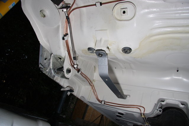

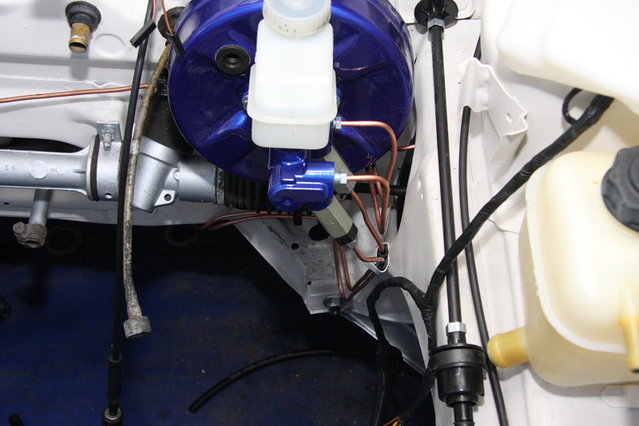

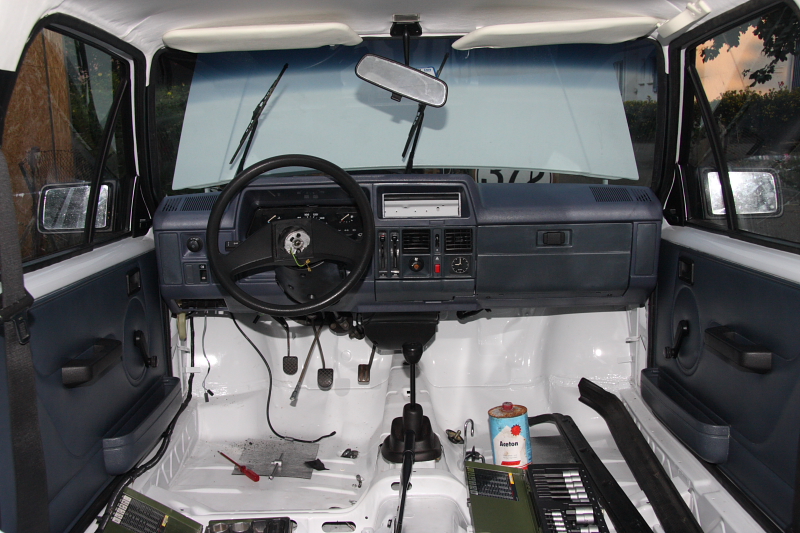

Ging wieder etwas weiter. Aktueller Stand ist der, dass die Bremsleitungen und das Amaturenbrett drin sind. Hoffe nur, dass ich auch alle Kabel richtig angeschlossen hab^^. -Ist ja eigentlich idiotensicher. Bin echt mal gespannt, was sich zeigt, wenn mal alles fertig ist und es an den ersten Check geht.
Michi hats da schon komfortabler mit den Bremsleitungen gehabt. Sieht man aber auch am Ergebnis.
Sieht immer stärker wieder nach Auto aus
Bremsleitungen im Motorraum. Nicht schön aber selten.
Unterm Auto rumzukriechen war kein Spaß

Seht gut aus. Gut dem VL mit HR im ein Kreis, und VR mit HL. :top:
Auf dem letzten Bild seht es aus als ob die Leitungen an einander kommen. Das darf nicht der Fall sein.
Macht weiter so!
Beiträge: 918
Re: Chilis scharfe Schleuder
Nee Leitungen berühren sich nicht, sieht nur so aus.

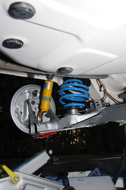

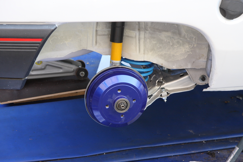

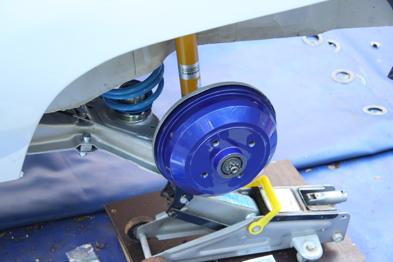

Heute hab ich wieder ein Stück geschafft. Die Hinterachse ist mal weitestgehend eingebaut. So wie auch die Bremsen hinten. Leider konnte ich das nicht fertig machen, weil ich irgendwie das Teil mit dem die Bremsseile miteinander verbindet nicht mehr finden kann... Muss jetzt erst mal schauen wie das Teil heißt und obs da ersatz gibt :roll: ... Ich kenns ja mittlerweile :roll: ...
Aber die Trommeln hab ich jetzt trozdem mal zum anschauen drauf gemacht. Schaut schick aus :mrgreen: .
Dann hab ich noch mal aus Jux meine alten Felgen drangehoben und musste feststellen, dass ich ums Bördeln nicht rum kommen werde. Mit den 165ern auf der 6J ET33-Felge schleifen die Reifenflanken beim vollen einfedern wahrscheinlich an der Radlaufkante. Dumm gelaufen aber damit hat sich das Thema dann auch erledigt :lol: . Aber das mach ich frühestens nächstes Jahr wenn dann sowieso Sommerreifen + Alufelgen kommen. Bis dahin werd ich wohl jemanden finden der ein Bördelgerät hat.
Rechte Seite von außen...
...und von innen
...und von innen
Linke Seite von außen...
... und von innen
... und von innen

Moinsen,
mal ne blöde frage..wiso haste nicht gleich etwas gebördelt? Trotz, dass du keins hast....i wo wäre bestimmt eins gewesen?!?!?!
Wäre doch sinnvoller gewesen, hättest alles schön abgedichtet etc.
Vllt hastes auch i wo scho erwähnt, aber ich hab nicht alles gelesen :lol: Sry. :) .
Sonst schaut alles sehr gut aus!

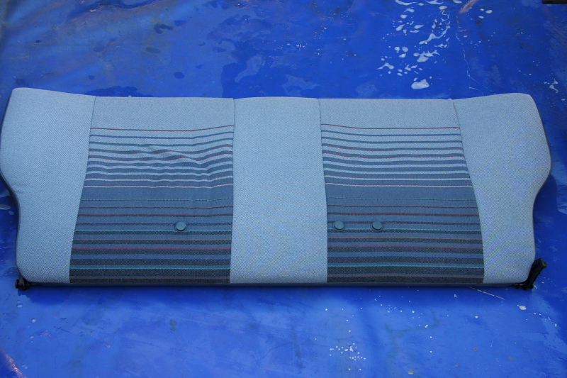

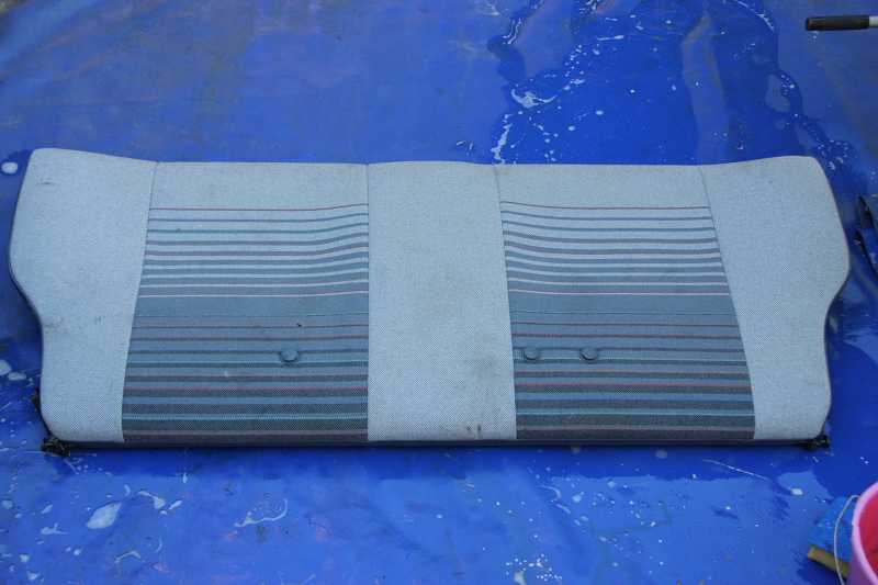

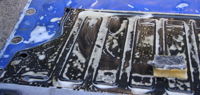

Heute war Waschtag.
Da diese Woche wohl für die nächste Zeit das beste Wetter bietet, bin ich heute an die Teppiche und Sitze gegangen. Ich sag Euch, was da für ne Brühe raus kam :roll: ...Ich erinner dea an mein Amaturenbrett :wink:
Erst hab ich sie mit ner satten Waschmittellösung eingeweicht und mit dem Nasssauger abgesaugt. Diese Prozedur war drei, vier mal nötig, bis das Wasser wieder halbwegs sauber war. Aber das Ergebnis kann sich wirklich sehen lassen.
Irgendwie komm ich zu der Überzeugung, dass man beim Gebrauchtwagenkauf erst mal die ganze Karre desinfizieren sollte :lol: .
Rücksitzbank vorher...
...nachher
...nachher
Auch wenn mans schwer erkennt. Auch die Rückseite war krass dreckig...bäh...

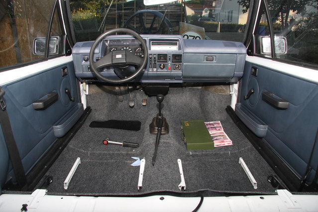

Naja, Blau ist jetzt nicht ganz so mein Ding. Mein erster damals hatte ne graue Ausstattung. Und nach dem Vorbild wollte ich ihn mir ja gestalten. Aber der Unterschied ist jetzt nicht so groß, dass ich nicht damit leben könnte :lol: .
Bei mir gings die Tage auch weiter. Die Innenausstattung ist fast komplett, fehlen nur noch die hinteren Gurte undder Fahrersitz, dann wäre das Kapitel auch erledigt. Hab jetzt die eine Seitenverkleidung mit den Klips für die Kofferraumseitenteile befestigt. Ist zwar nicht original, aber hebt gerade so gut 8) .
Das Einzige was mir gerade noch etwas Kopfzerbrechen beschert ist der neue Kabelbaum...
Laut Aufdruck auf dem Karton und Aussage von Classicparts wars ein originaler C13n-Kabelbaum. Und wie ich mittlerweile feststellen musste stimmen die Anschlüsse von Benzintank und Scheibenwischermotor nicht überein. Ist jetzt ein bisschen doof. Eigentlich wollte ich damit diverse Lüsterklemmenorgien und solche Dinge vermeiden, aber so wie es scheint hab ich mir das gerade damit eingebrockt :evil: .
Bin ja echt gespannt ob ich dieses Jahr noch fertig werde. Aber ausschauen tuts ja momentan ganz gut.
Teppich ist drin, Sitze fehlen noch.
