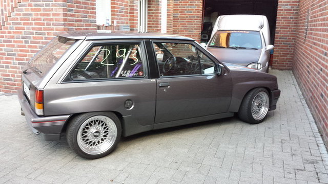

Hätte die jetzt nicht als 175er eingeschätzt, wirken breiter.

2l16v hat geschrieben:Hi leute ich wüsst gerne mal ob ich die felgengröße 8x15 unter den a corsa kriege ich weiss die et spielt auch noch ne Rolle aber jetzt mal ausser acht gelassen![]()
Wenn nicht wie viel muss gezogen werden das es passt ?
Also mit ziehen ist nicht viel der muß verbreitert werden kommt auch auf di et an.Ich habe meinen 3,5 cm pro seite verbreitert.

Schaut gut aus ... wie bist du das angegangen ? Schon beim Radlauf einschweißen oder wie ? Sind ja die orginalen Radläufe die du hast oder ?
