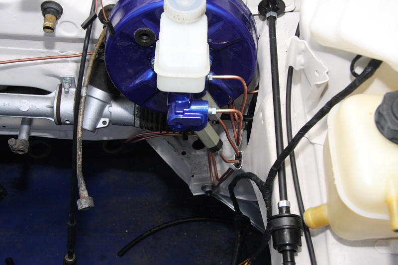

Ging wieder etwas weiter. Aktueller Stand ist der, dass die Bremsleitungen und das Amaturenbrett drin sind. Hoffe nur, dass ich auch alle Kabel richtig angeschlossen hab^^. -Ist ja eigentlich idiotensicher. Bin echt mal gespannt, was sich zeigt, wenn mal alles fertig ist und es an den ersten Check geht.
Michi hats da schon komfortabler mit den Bremsleitungen gehabt. Sieht man aber auch am Ergebnis.
Sieht immer stärker wieder nach Auto aus
Bremsleitungen im Motorraum. Nicht schön aber selten.

Seht gut aus. Gut dem VL mit HR im ein Kreis, und VR mit HL. :top:
Auf dem letzten Bild seht es aus als ob die Leitungen an einander kommen. Das darf nicht der Fall sein.
Macht weiter so!
Re: Chilis scharfe Schleuder
Nee Leitungen berühren sich nicht, sieht nur so aus.

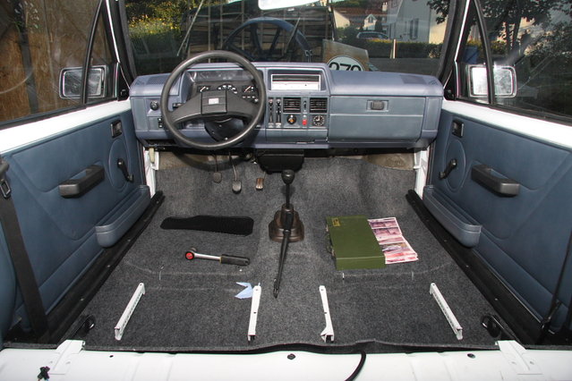

Bei mir gings die Tage auch weiter. Die Innenausstattung ist fast komplett, fehlen nur noch die hinteren Gurte undder Fahrersitz, dann wäre das Kapitel auch erledigt. Hab jetzt die eine Seitenverkleidung mit den Klips für die Kofferraumseitenteile befestigt. Ist zwar nicht original, aber hebt gerade so gut 8) .
Das Einzige was mir gerade noch etwas Kopfzerbrechen beschert ist der neue Kabelbaum...
Laut Aufdruck auf dem Karton und Aussage von Classicparts wars ein originaler C13n-Kabelbaum. Und wie ich mittlerweile feststellen musste stimmen die Anschlüsse von Benzintank und Scheibenwischermotor nicht überein. Ist jetzt ein bisschen doof. Eigentlich wollte ich damit diverse Lüsterklemmenorgien und solche Dinge vermeiden, aber so wie es scheint hab ich mir das gerade damit eingebrockt :evil: .
Bin ja echt gespannt ob ich dieses Jahr noch fertig werde. Aber ausschauen tuts ja momentan ganz gut.
Teppich ist drin, Sitze fehlen noch.
