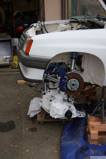

Anschließend den Wagen vorne aufgebockt, mittels ner abenteuerlichen Kombinatiaon aus Wagenheber und Stützen auf Balken 8) :twisted: . Aufbocken, Balken unterlegen, ablassen, Balken unterlegen, aufbocken, Balken unterlegen, ablassen, Balken unterlegen, usw...
Das darf auch keiner von der BG sehen :lol: .
Dann konnte ich den Motor endlich von unten einführen. Und dann wieder das gleich Spiel mit dem Wagenheber, nur diesmal in umgekehrter Reihenfolge.

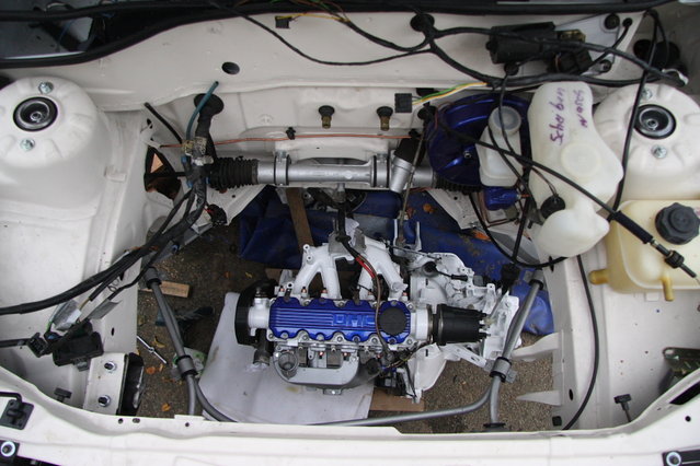

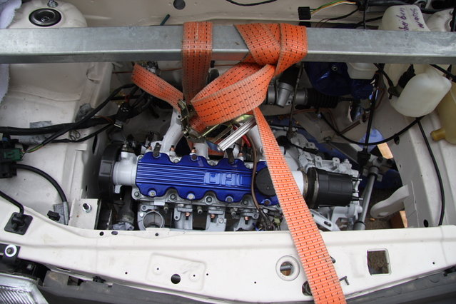

Um das Trumm in seine Endposition zu bekommen, ist ein Vierkant-Stahlrohr, ein Ratschen-Spanngurt und der gute alte Wagenheber wieder zum Einsatz gekommen. Um 17:45Uhr in finsterster Nacht (Scheizz Winterzeit!) war das Aggregat dann endlich an seinem Platz, juhu :D .
Jetzt fehlen noch das "einbeinige" :lol: Hosenrohr, die Antriebswellen und das Kabelwirrwar und natürlich die Anbauteile des Motors... Also schon noch a bisserl was.

Noch ist genügend Platz...
Seitenansicht
Seitenansicht
Noch so ne abenteuerlich Konstruktion
