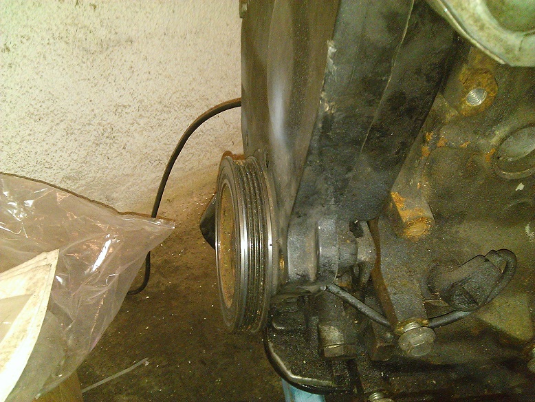

ein bild meines abgedrehten riemenrad. Ist es schmal genug ?
geht nicht, gibts nicht!
Beiträge: 1449
Re: C20ne Flachriemen / Keilriemen?
Flachriemenrad passt eigentlich gar nicht.
Das ballert dir unten an den Rahmen.
