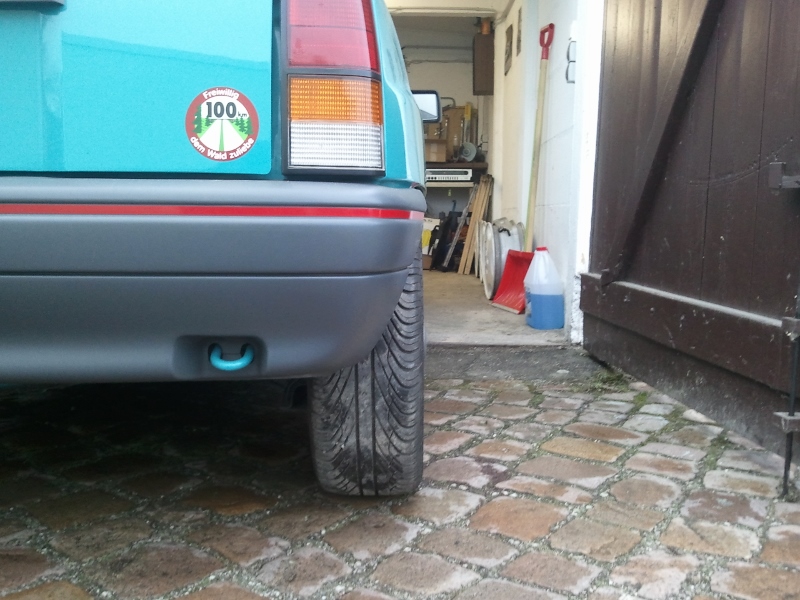

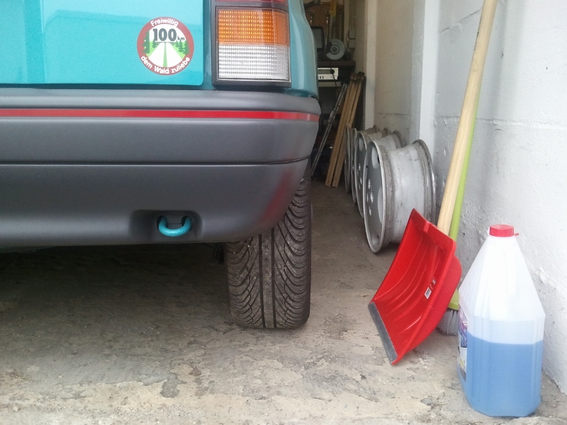

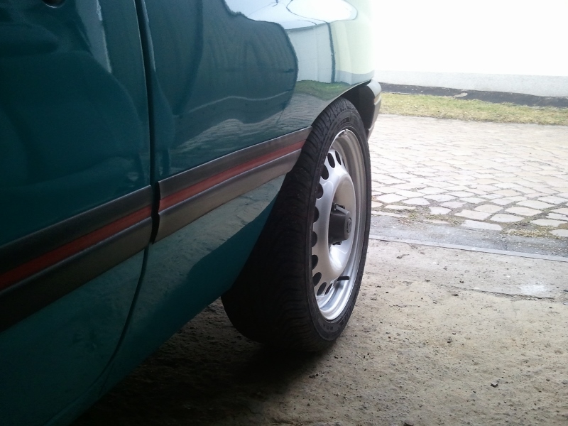

Bei mir gehts auch etwas weiter...wenn auch in kleinen Schritten. :) Letzte Woche kamen meine Spurplatten, hab die natürlich direkt rangeschraubt und endlich stehen die Räder hinten richtig schön im Radkasten. Schleifen dürfte nix, muss ich mal mit Gewichten testen bei Gelegenheit. Mein Kumpel hat indessen am Tigra weitergeschlüsselt, er hat alles soweit vorbereitet dass morgen eventuell schon der Motor raus kann. Endlich!!!
Nachher...
Nachher...
Vorher...
Vorher...
