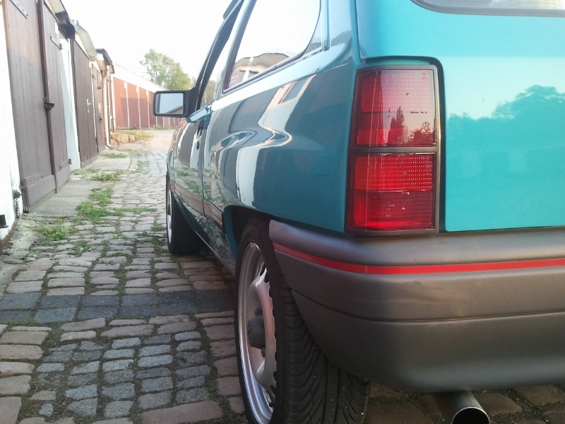

Gestern Getriebe reingemehrt zu Zweit. Heut den anderen Kram reingefriemelt, mit der Bude ab auf Arbeit, Spur vermessen lassen...läuft genau gerade aus jetzt und nebenbei noch Rückleuchten getönt.
Schön ist das. Nun sind es nur noch Kleinigkeiten die nerven...
...Ach so, der Motor ist absolut trocken jetzt! :D

Ja top.
Die rückleuchten gefallen mir gut.
Re: Mein Miamiblauer Racer...C14SE ist drin!...Getriebe raus
Danke. Mir auch... :D
Eigentlich gefallen mir getönte Rückleuchten an´nem A nicht so wirklich, aber in Rot siehts Klasse aus.

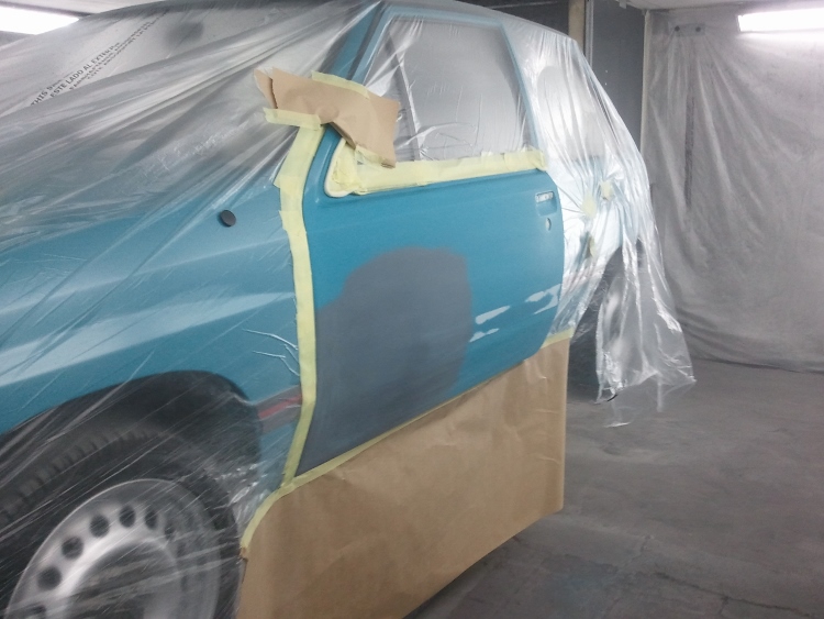

Heute hab ich mal meinen Fauxpas mit der zerbeulten Tür behoben. Die nächsten Tage kann ich dann die neue Leiste anbringen und alles ist wieder gut.
Und nächste Woche kann Oschersleben kommen. :top:

Schaut gut aus, als Tipp, klebe dir demnächst rundrum mit Papier ab, dann flattert die Folie nicht und kann dir keinen Staub erzeugen und mache dir eine größere "Tüte" wenn du auslackieren willst (Scheibenrahmen), dann nebelst den Übergang mit Beispritzverdünnung ein, dann erhälst einen schöneren Übergang.
