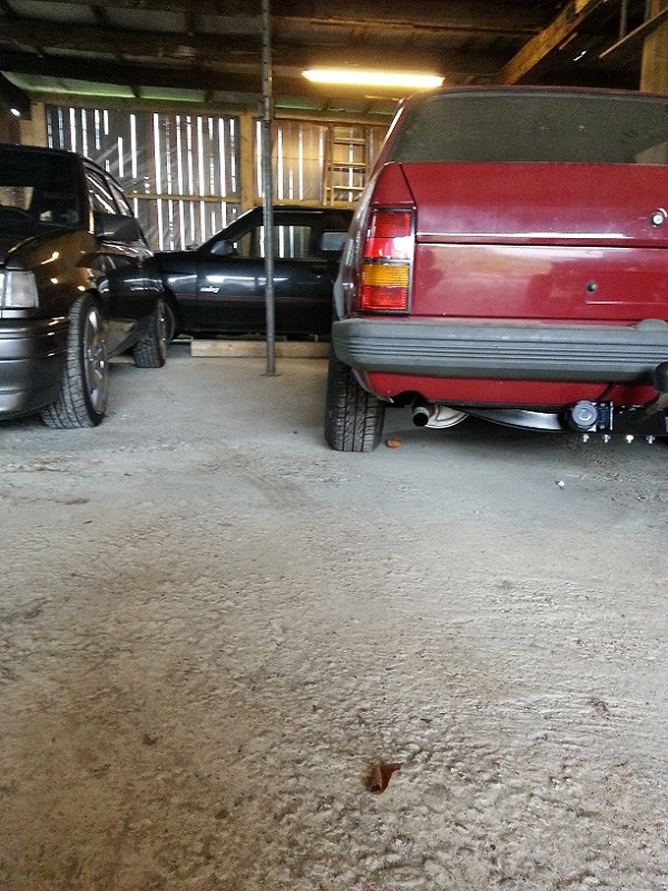

Das unterscheidet eben die 1,2-Liter- von den 2,0-Liter-CorsafahrernSardo_numspa hat geschrieben:Drauf gesch***** würde ich sagen. Function follows Formwww.corsafan.de hat geschrieben: Auf das Fahrverhalten dürfte sich der negative Sturz vernichtend auswirken.![]()
Böse!www.corsafan.de hat geschrieben:Das unterscheidet eben die 1,2-Liter- von den 2,0-Liter-CorsafahrernSardo_numspa hat geschrieben:Drauf gesch***** würde ich sagen. Function follows Formwww.corsafan.de hat geschrieben: Auf das Fahrverhalten dürfte sich der negative Sturz vernichtend auswirken.![]()
fahrwerk is KW V2 und red spring HAretro hat geschrieben:Sehr sehr Geil, wie hast du den neg.Strurz auf der HA hinbekommen?? Was ist das für ein Fahrwerk?LG
ja,so wird es gemacht. aber es gibt keine größeren Probleme mit Pferdwww.corsafan.de hat geschrieben:Hinterachssturz: Ich würde vermuten, dass man den Achszapfen abbaut, bei den zwei unteren Verschraubungen nen Satz Unterlegscheiben draufpackt und alles wieder montiert.
ja, 165/45/15Joker Ace hat geschrieben:finde den TR richtig geil !!
wie breit sind die Gotti ?? Gummis is 165/45 vermute ich mal..?!
