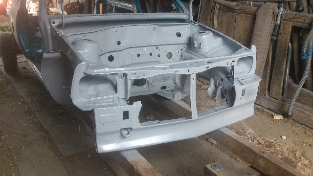

Hier mal ein Bild vom aktuellen Zustand. Die Front ist komplett geschweißt und mit EP Grundierung lackiert.

Das sieht doch sauber aus, weiter so! :top:

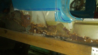

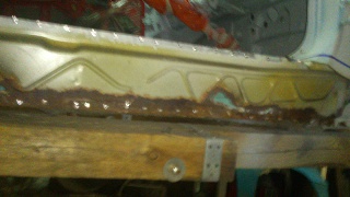

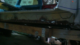

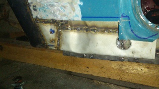

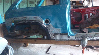

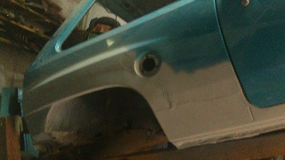

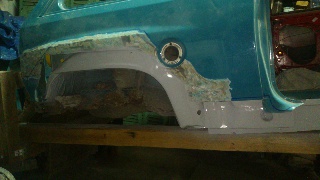

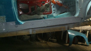

Habe mal wieder etwas weiter gemacht. Habe den Schweller geschweißt (innen und aussen) sowie Innenradlauf und Aussenradlauf neu eingeschweißt. Leider war dann wieder die Zeit rum aber wenn ich glück habe bin ich ende Oktober wieder da unten und entferne überall den U-Schutz. Hier ein paar Bilder.

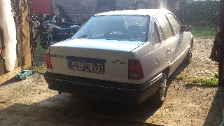

Hab mir auch noch nen E Kadett Stufenheck zugelegt. Ist ein C16NZ Automatik mit 85tkm von 1988. Er ist aber zum Glück in einem sehr guten Zustand, sodass ich wenig arbeit hatte.
Corsa A C12NZ Originale 45 PS mit GSI Alus
Mein Projekt http://forum.corsa-a.de/viewtopic.php?f=37&t=20818

Sehr fleissig. Ich hätte es bei der Substanz nicht angefangen :top:
Zu dem Kadett, stell das Auto doch unter Fremdprodukte mal komplett vor, fänd ich cool. Bin ein absoluter Fan der Stufenheck Kadetts und hatte selbst auch einen. Als Tipp, schau mal nach dem hinteren Scheibenrahmen da gammelt es gern unter dem Scheibenkleber an den Schweisspunkten wo Seitenteile, Dach und Heck aufeinanderstoßen. Im schlechtesten Fall siehst du nix und das Wasser tropft in den Kofferraum.

Ja die Substanz ist nicht gut aber habe nen halben Corsa zersägt und somit viele Reparaturbleche....Hab da nichts gesehen, als ich ihn sauber gemacht habe. Hatte nur Rost an den unteren Radlaufspitzen (Kofferaum ist auch trocken)....Werd ich noch machem mit der Vorstellung. :)
