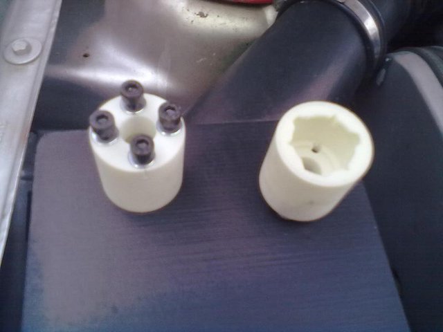

Ist dein corsa zufällig ein reimport? Also hat er eine ausgenullte typschlüsselnummer im fahrzeugschein? S
Da gäbs nämlich dann eine Möglichkeit: im Ausland gab's den facelift auch ohne lwr. Im Armaturenbrett war dann ne blende anstelle des Schalters...
Ansonsten kann man die vfl Scheinwerfer auch mit astra f Motoren ausrüsten. Musst mal hier im forum suchen, da gibt's was. Ich glaub balu hat mal so adapterringe ausgedruckt (!)

Sardo_numspa hat geschrieben: Ansonsten kann man die vfl Scheinwerfer auch mit astra f Motoren ausrüsten. Musst mal hier im forum suchen, da gibt's was. Ich glaub balu hat mal so adapterringe ausgedruckt (!)
Mfg
Michael
Wir drucken nix :!:
Wird im Lasersinterverfahren hergestellt und ist aus Polyamid.
Allerhöchste Industriequalität, kein Druckerrotz.
Das musste mal gesagt werden :lol:
Ja so Adapter hab ich noch 2 da.
Legal oder nicht ist glaub ich völlig Wurscht. Der Prüfer weiß eh nicht was da vorne für Scheinwerfer hingehören. Der prüft nur, ob sich die Teile auch verstellen lassen und gut ist das.
Ich weiß das der Umbau funktioniert.
Leider selbst noch nie gemacht, mangels Facelift Modelle :mrgreen:
Aber hier im Forum hat das schon wer gemacht und wollte das auch mal dokumentieren :?:

Balu hat geschrieben:Wir drucken nix :!:
sorry.... :P

Darf ich das Thema nochmal zum leben erwecken?! Ich wollte diesen winter auf vfl front umbauen und stehe vor dem scheinwerfer Problem... Wo bekomm ich diese adapter? Hoffe ihr könnt mir helfen

Die bekommst du nirgends, da mein Spezl, der die günstig bauen konnte verstorben ist.
Die Zeichnungen rücke ich nicht raus.

Ich will ja auch nicht die Zeichnungen... Wie gesagt, ich steh halt vor der Problematik mit der lwr. Gibts da nicht irgend eine Möglichkeit nochan zwei solcher Adapter dran zu kommen?

Nein gibt es nicht. Vor allem weil man das Zeug nicht mit einem 3D Drucker herstellen kann, das Zeug hält nämlich nicht.
Um welche herstellen zu lassen, mit einer Lasersynter Maschine müsste ich ca. 1000€ bezahlen. Die Kosten bekomme ich nie wieder rein.
Entworfen und konstruiert haben wir die Sachen alle selber.

3D drucken lässt sich das bestimmt.
Die Form stellt garkein Problem dar und wenn es nicht die letzte und urälteste Maschine druckt, wird das auch richtig gut und haltbar.
Man konnte schon vor Jahren funktionierende Schusswaffen im 3D Drucker herstellen. habe auch schon 3D gedruckte Felgen gesehen, natürlich nur show&shine.
Das größte Problem daran ist der Entwurf, denke ich. Von den Programmen etc. habe ich persönlich garkeine Ahnung.
