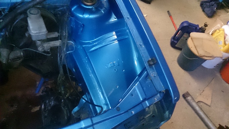

und ich hab ein bissle Rost mit Phosphorsäure entrostet und blanke Stellen von Kabeln und Schläuchen die gescheuert haben beseitigt und den Motorraum teilweise frisch rauslackiert 8) :mrgreen:

Sauber!!! Sieht gut aus was du da gelackt hast.
Generell ist das ne schöne Farbwahl. Steht dem Corsa gut das Blau!
